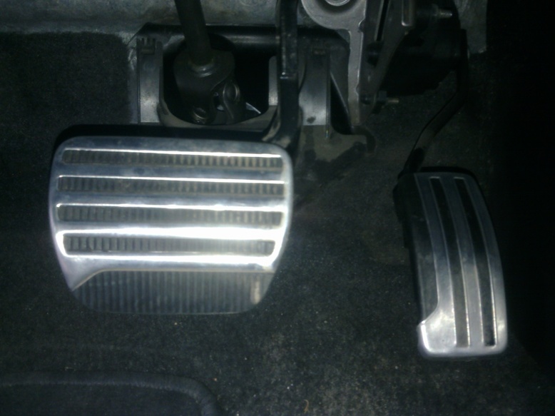

Каталожный номер KE180-JD020 для коробки CVT.

Станислав
Кроме накладок, там меняется сама педаль газа.
