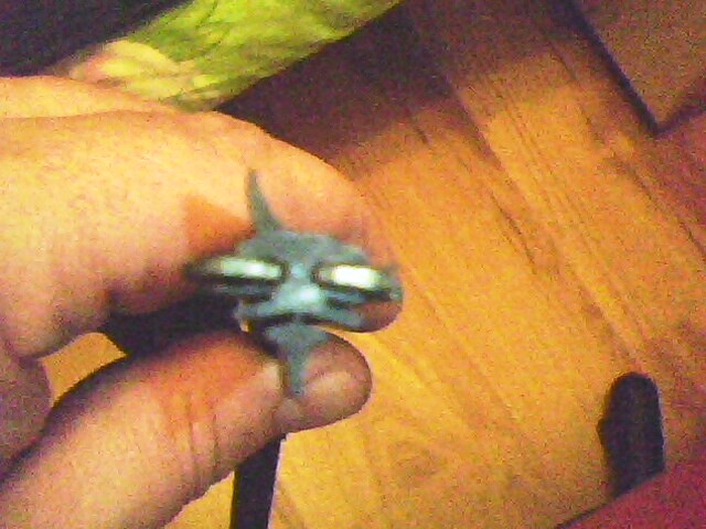

Может кто знает, потерялась во льдах (ОДНА из 2х) скоба, прижимающая резинки к щетке родного дворника со стороны водителя. Теперь часть резинки болтается в воздухе. Можно чем то заменить или все же новую щетку,
На КИЙ АВТО ответ один - родной левый дворник около 300 грн
Все остальное меня устраивало. Только замена щетки? А одну на не оригинал можно заменить или лучше парно?

Если я правильно понял, то это скобы, которые становятся не нужными после самостоятельной замены резинки дворника. basket-man себе менял резинки и ещё нескольким соклубникам помогал, стукнись к нему в личку, авось завалялись скобы.
