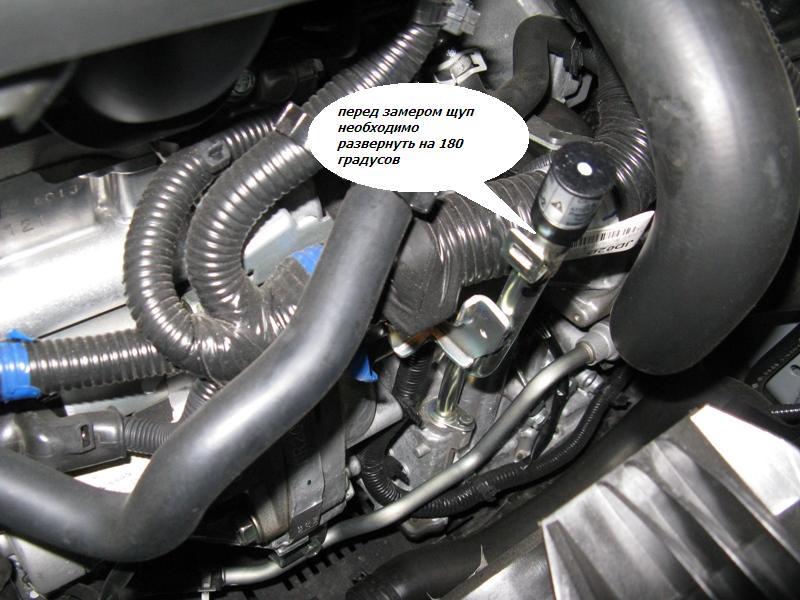

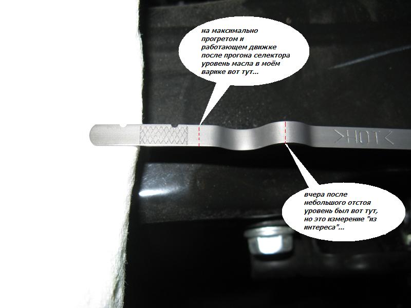

Сэнсэй писал(а):Мерять на совсем холодной машинке смысла нет: щуп будет мокрым на самом кончике.

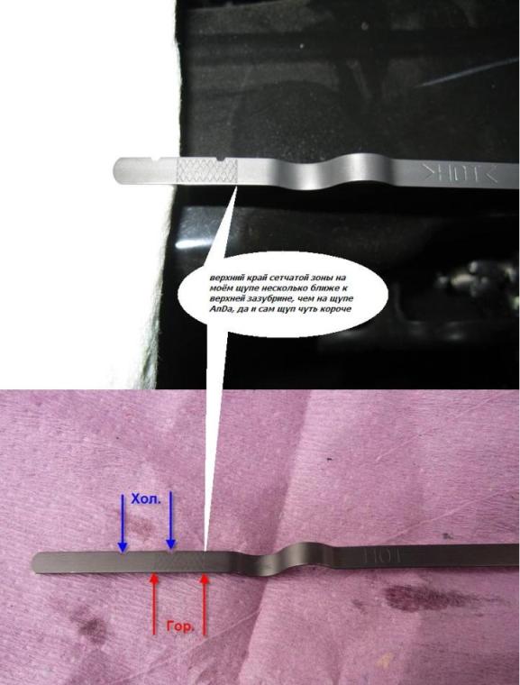

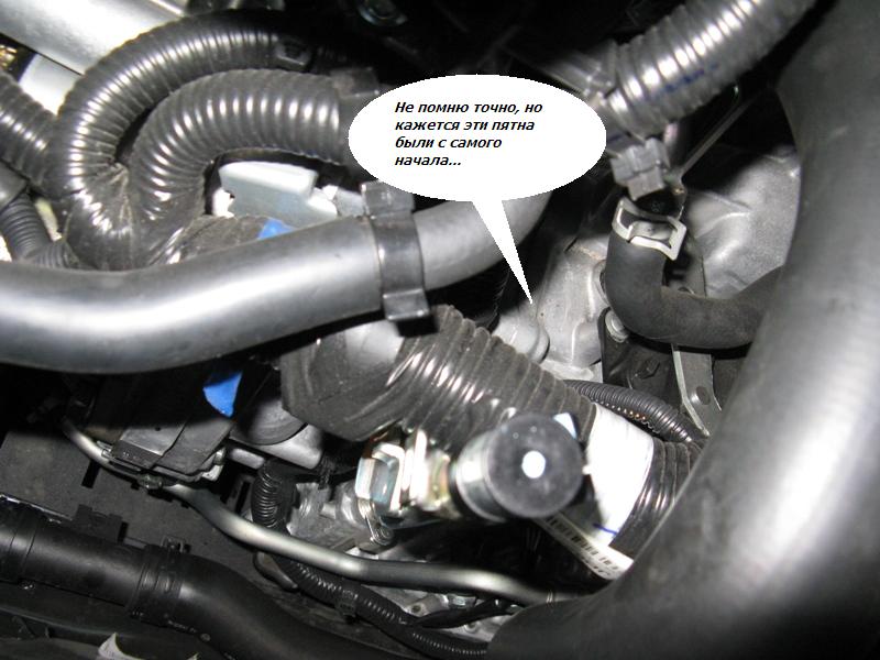

Думаю, наоборот - щуп будет мокрым выше всех отметок... Масло ведь стечёт в картер со всех деталек. Вчера, когда мерял не по технологии га остывающем движке минут через 15-20 после выключения зажигания, уровень был повыше, сегодня, на работающем пониже. Фотки ниже всё поясняют... Несмотря на то, что уровень у меня оказался на 2-3 мм выше сетчатой зоны (движок был максимально разогрет, а селектор был прогнан прямо перед замером несколько раз + не могу гарантировать идеально горизонтальной поверхности - дело было поднавесом на стоянке около Метро), думаю, что проблем не должно быть. Обсмотрел всё вокруг, в том числе и поддон, где доступно сверху - сухо!
Что для меня остаётся загадкой, так это логика, которой руководствуются мастера у дилеров. Странно, ведь есть метода от производителя - просто чётко её придерживайся, и не будет никаких разночтений...

Сообщение Kostya » Вс ноя 21, 2010 20:00:16
Странно, но фотки не зааттачились...
Thus, the second attempt!
Перед замером щуп извлекаем, поворачиваем на 180 градусов и погружаем обратно до упора.

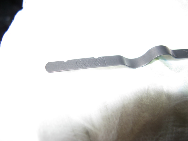

Фотки с маслом на щупе не получились, масло очень прозрачное и его край можно оценить исключительно визуально в живую.
Результаты измерения на максимально прогретом движке после прогона селектора по всем положениям и через 15-20 минут после выключения зажигания.
По сравнению со щупом AnDa, мой несколько отличается, но тем не менее, всё делал тка, "як книжка пише!"
Осмотрел визуально доступные поверхности варика и поддона - течей нет!
