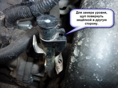

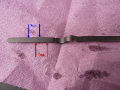

Сообщение Сэнсэй » Пн ноя 15, 2010 01:26:10
Kostya писал(а):У тебя есть фотка щупа, где он вообще находится?
Есть фотки и пояснения от AnD345:
Холодный уровень - это не остывшая машина, а полностью прогретая!!!
Горячий уровень - это после прогрева двигателя ещё километров 10 отжечь на трассе.
Уровень должен быть в диапазоне "сеточки"
Меряем уровень сразу после поездки.
Прогоняем селектор по всем положениям с задержкой в пару сек.
Измеряем уровень на заведенном двигателе на ХХ в положении селектора "P". Можно в "N", но тогда не забываем про ручник.
Чтобы повернуть крышку щупа, нужно надавить на защёлку. Не допускать попадания песчинок в горловину щупа, тщательно всё протираем перед открытием.
Иван79 (Вт авг 30, 2016 15:47:52)

Вопрос только вот какой - холодный и горячий замеры делать на работающем двигателе или только горячий замер? Если холодный делается на выключенном двигателе, то сколько времени на отстой масла нужно давать?

Maximus писал(а):ИМХО Нужно делать замеры на выключенном двигле, холодном или после работы нужно выждать 15-20 мин чтобы масло со стенок стекло в поддон картера двигла, вроде так
Мы говорим о масле в вариаторе, а не в движке. Это два разных масла с двумя разными методиками измерений.
Kostya писал(а):Вопрос только вот какой - холодный и горячий замеры делать на работающем двигателе или только горячий замер? Если холодный делается на выключенном двигателе, то сколько времени на отстой масла нужно давать?
На работающем и хорошо прогретом. Непосредственно перед измерениями нужно чуток погонять коробку: сначала хорошенько покататься по городу, потом, не заглушая и на холостом ходу, поставить на десять секунд в "реверс", потом опять в "паркинг" - и сразу мерять.
