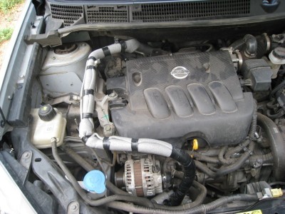

Решил немного поправить вопрос с климатом. при минимальном бюджете:
1) теплоизоляционная трубка из паралона для утепления металопластиковых труб (чуть больше 2ух метров) внутренний диаметр 20. 5грн
2) изолента желательно (но не обязательно)черного цвета. 6 грн
3) гофрированная трубка чтобы скрыть изоленту и все приобрело пристойный вид (пока в проекте до похода на рынок)
4) 1-2 часа свободного времени
эффект ощущается. климат работает заметно лучше.
берем трубку разрезаем вдоль, одеваем на контур охлаждения. (что это именно он определялось опытным путем. включался климат на лоу и ручками искал холод) фиксируем изолентой через каждые 10-15 см. потом начинаем полностью заматывать с усилием.

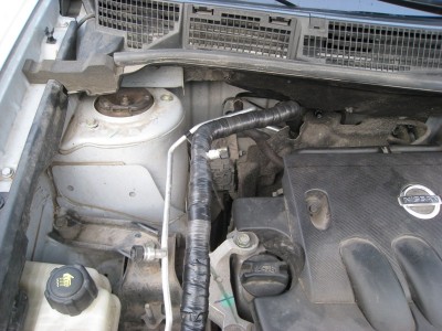

как это выглядит в реале после пары дней эксплуатации. изолента раскаленная и начинает напоминать пластилин.

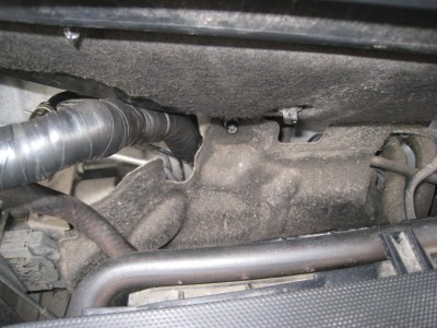

самое трудно доступное место на которое ушло больше всего времени. откручивается пальцами один болт и отодвигается защита.

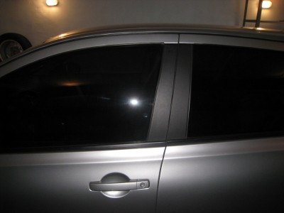

для пущего эффекта отражения солнечного тепла накануне затонировался.

кстати обратил внимание. когда искал трубку с хладагентом трогаол ее она была хорошо холодная. у отца рено симбл он тоже решил себе такое сделать так вот у него трубка намного холоднее. может у меня уже пора кондей заправить?
Серега у тебя трубка сильно холодная когда климат работает?
