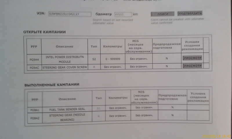

Был сегодня на сервисе поставили стопорное кольцо у них это называетса производсвенная программа...........менегер сказал что пока серьзных случаев небыло но потеря управляемости вполне реальна.......... :smile:

Ну вот и я съездил на ВИДИ Санрайз, мне поставили стопорное кольцо, поменяли реле вентилятора и прокладку бензобака, хотя я им говорил только про рулевое. Алекс правильно сказал у них это производственная прграмма, я спрашиваю а почему я должен был звонить и спрашивать что и когда надо менять по вашей прграмме а не вы? Ответ: мы вам звонили а телефон не отвечал. Да у меня действительно в январе поменялся номер телефона, но есть же домашний адрес где можно написать письмо, в ответ тишина.

Был на Кий-Авто, без предварительной записи. Озвучил про "производственную программу" и случай с потерей управляемости. Приемщик стал сразу уверять, что из-за кольца такого быть не может. Но сразу записал на установку на сегодня.
Судя по реакции, вопрос негласно замалчивается и кольцо ставят только при прямом обращении, т.к. недавно делал ТО-2, в сервисе никто и словом не обмолвился.

Вот козлы... Уже известно 2 таких случая, 1 у нас и 1 у россиян...
ПС. Хотя по сути правы.... это не из-за кольца, а из-за его отсутствия...

Поменяли кольцо и реле. На сумму почти 700 гривен по накладной. Само собой бесплатно. Поднимали машину на подъемнике, ковыряли чет внизу. реле меняли под капотом

[quote="Афоня"]Ну вот и я съездил на ВИДИ Санрайз, мне поставили стопорное кольцо, поменяли реле вентилятора и прокладку бензобака, хотя я им говорил только про рулевое. Алекс правильно сказал у них это производственная прграмма, я спрашиваю а почему я должен был звонить и спрашивать что и когда надо менять по вашей прграмме а не вы?
а скажи как они тебе эту процедуру записали в актах выполненных работ?

Лиза Чайкина
Да, какой-то там наряд выписали, надо завтра в бардачке посмотреть

Прошу заметить, что отзывные кампании бессрочны по времени и пробегу.

AnD345, спасибо, очень важная информация, а "Intel power distribution module" - это реле вентилятора или что-то ещё.
