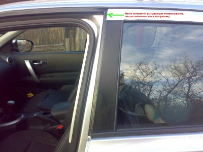

Viman писал(а):над левым ухом в районе накладки средней стойки
очень похоже на уплотнитель двери. Уже не помню, чья фотка, но помогло:

Сообщение Sasha3 » Чт май 20, 2010 14:41:40
Сэнсэй Спасибо за подсказку твой диагноз стопудовый.
