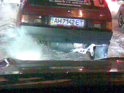

Ось що встиг сфотографувати))))
Сообщение himera_neo » Ср фев 24, 2010 16:53:59
Коли Донецьк засипало снігом побачив такий спосіб розташування балона. Як раз по кочках безпечено пригати)))))))))))))))))))))))

а в таврии вариантов размещения баллона других просто нет, в багажник не поместится

если в ниву помещается, то и в таврию должен влезть. вопрос в том, что при этом балон занимает весь багажник
Сообщение himera_neo » Чт фев 25, 2010 11:35:48
pto писал(а):а в таврии вариантов размещения баллона других просто нет, в багажник не поместится
Да ну на* таке розташування - цеж бомба під дупою!!!!

Если учесть тот факт, что большинство здесь присутсвующих оборвали пластиковые ветровики на днище при криленсе 20 см ... то на счет бомбы полностью согласен:)
