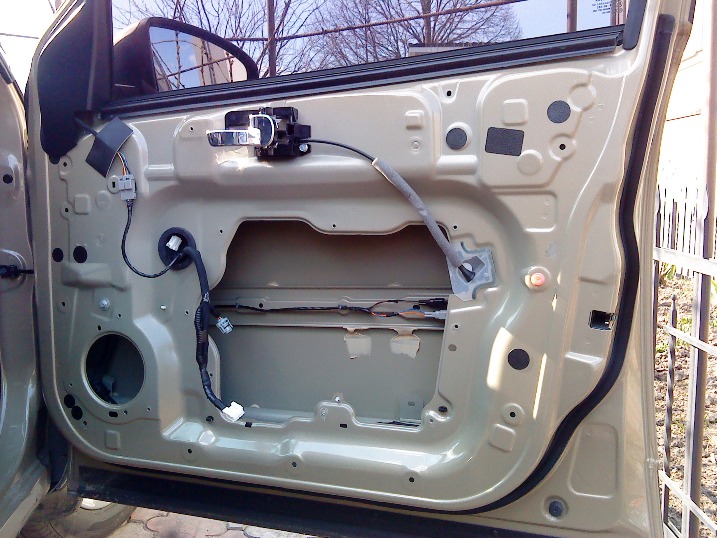

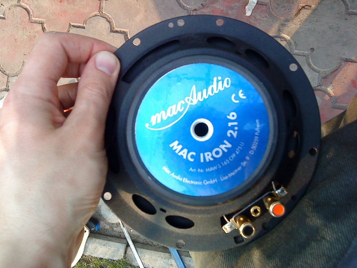

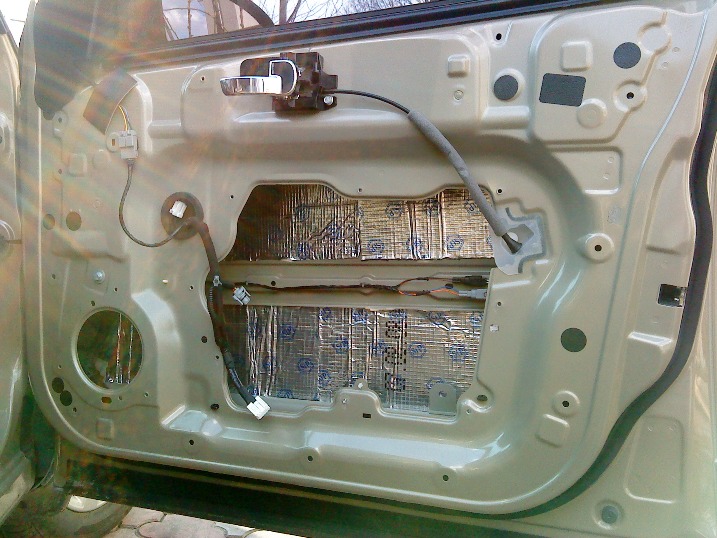

вот собсно проделанная работа:
Добавлено спустя 6 минут 51 секунду:
Чистый лист. Как видно, антикора почти нет. Как слева так и справа.
У всех так?

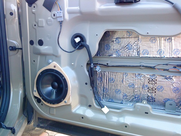

виброизоляция. Вибропласт м2 Оказался тяжелее чем я думал. Обратите внимание на ручку. она вставляется обратно в паз и не мешает вам работать, и ее ненадо клеить скотчем.

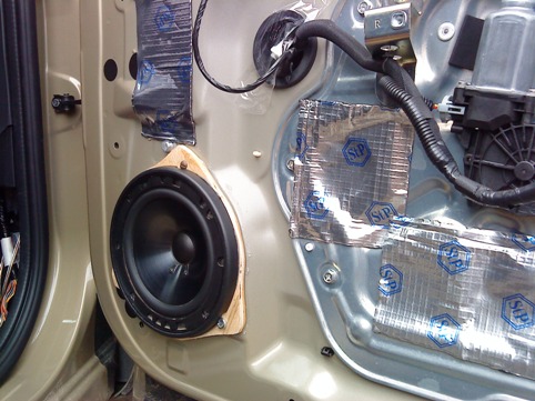

То, что поставил.

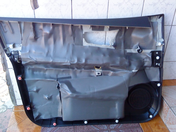

Тут понятно. Шумка. Коробченку аирбага дамонтировал.

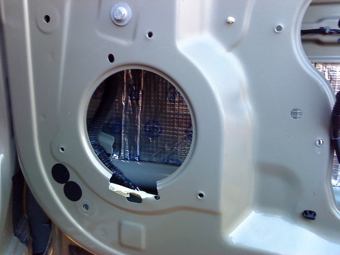

Без этого не обошлось, т.к. клеммы нового динамика не проходили в отверстие двери. У когото из форумчан уже такое было. Ессно все потом обработано и защищено.

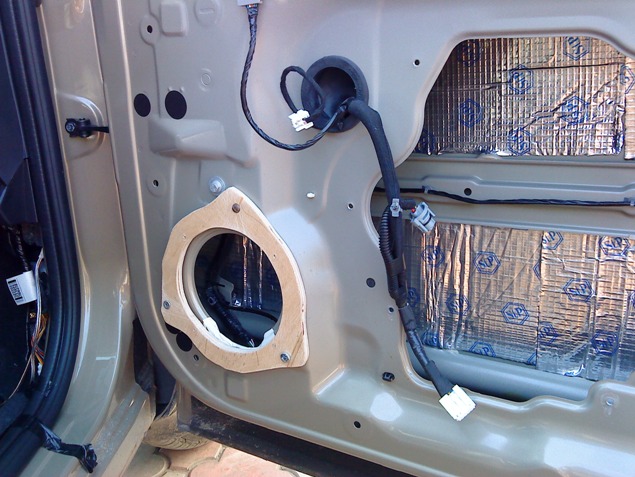

Проставка из старого динамика не получилась, т.к. новый динамик большего диаметра. Пришлось делать проставку из 9мм фанеры. Потом я к ней добавил проставку из комплекта динамиков.
Устанавливаем динамик

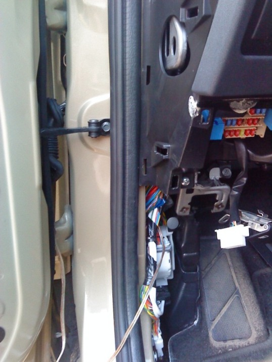

Пркладка провода отняла уйму времени и сил. Все так ухитренно сделано. Но потом таки понял, как сделать.
конечный вид

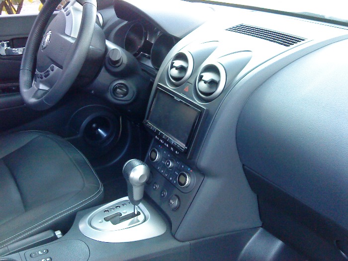

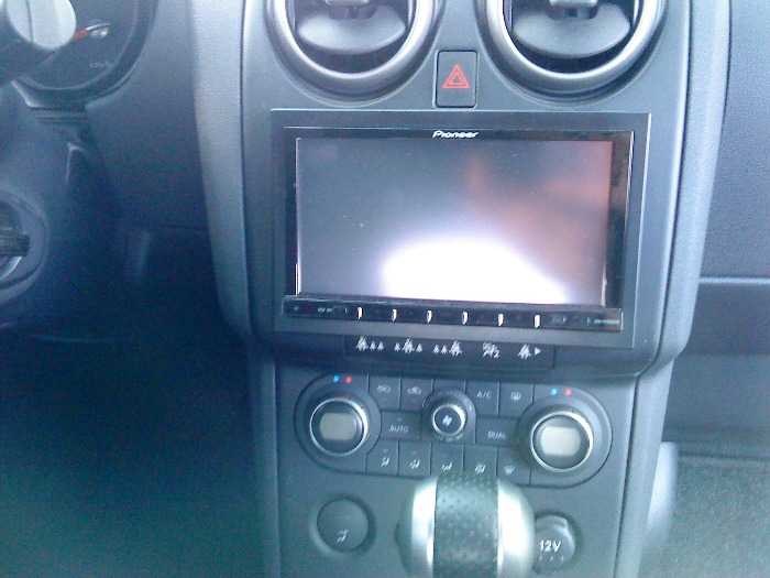

Никак не доходили руки выложить фоты продолжения:
Заменил голову, сделал ШВИ всех дверей, (кроме 5й) 2 усилителя, саб в багажнике, заменена передняя акустика. Но, по весне, собираюсь ее поставить в задние двери, а фронтальную заменю новой.
Наконец то звук в машине заставляет пасажиров смотреть на меня большими глазами. :)

Сообщение bykovdima » Пт янв 15, 2010 15:35:16
а что это там за штучки такие, между кнопкой подачи воздуха на крышу и розеткой (на первой фотке видно)???

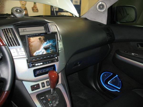

Защиту хочу примерно такую, как на фото.

bykovdima
Штучки-нечто иное как выключатели. Один на мафон, второй, скорее всего на камеру заднего вида.
