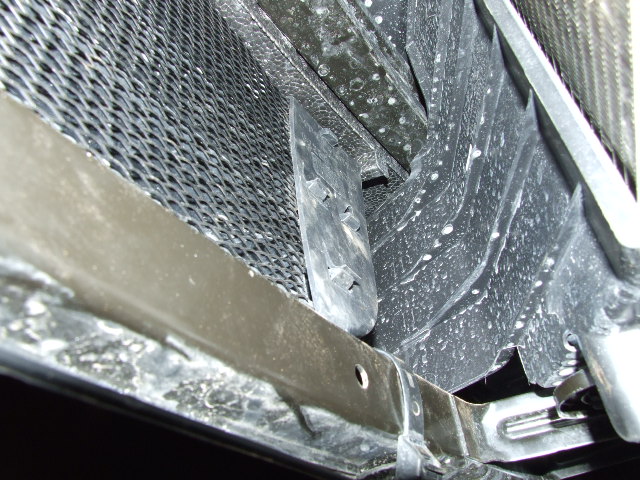

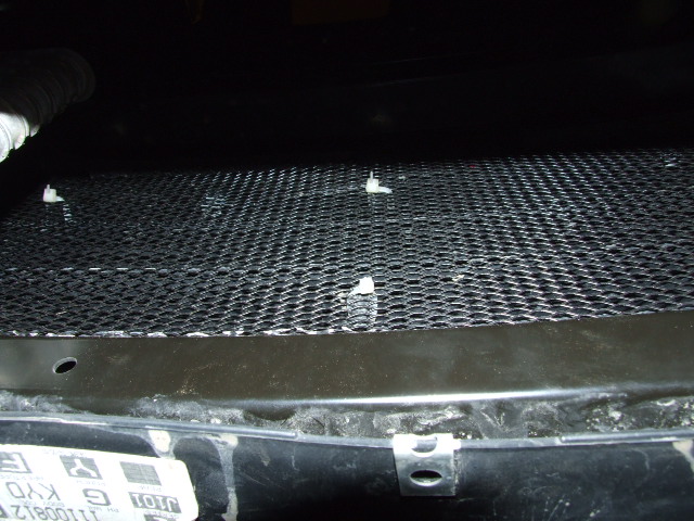

Кто-то предлагал сверлить дырки и ставить на пистоны. Мне было жалко сверлить и вот что получилось:
Первое - надо снать две пластинки. Они снимаются просто, надо только поджать вверх зажимы. Потом вырезаем сетку по размеру. Ставим её и прижимаем пластинами. Поцентру крепим стяжками к вертикальным птастинам воздухозаборника с помощью стяжек (на фото белые для контраста изображения, а так - черные).

Сообщение DOC » Ср янв 30, 2008 22:23:17
вид сзади

Никогда не ставил такого! Где сетку такую взять и сколько стоит? И ее назначение?
Может машину наконец получу так и себе поставлю!
DOC
Сообщений: 1521
Пн мар 05, 2007 19:55:03
Откуда: Тернополь
Cash on hand: 35.92
Поблагодарили: 61 раз.
Пункты репутации: 85
Сообщение DOC » Ср янв 30, 2008 22:41:32
тим писал(а):Никогда не ставил такого! Где сетку такую взять и сколько стоит? И ее назначение?
Взять в автомагазине, назначение - защита от камешков и всякой гадости которая может влететь и повредить радиатор, стоит не дорого это где-то бсуждалось тута только один из способов крепления.
