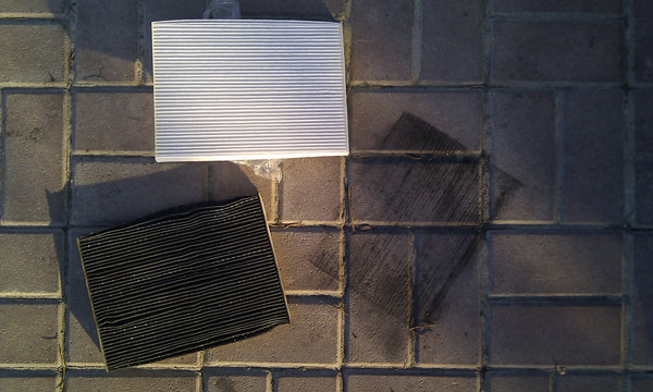

Поменял сам салонный фильтр, заодно сделал антибактериальную чистку. Снимал педальный узел. Предыдущий раз менял перед зимой у официалов. Старый фильтр немного замят в двух местах, сдается мне, что меняли без снятия педального узла.

BH/BX писал(а):Старый фильтр немного замят в двух местах, сдается мне, что меняли без снятия педального узла.
на фото видно замятые участки, они чистые, т.к. не работали.

BH/BX писал(а):на фото видно замятые участки, они чистые, т.к. не работали.
ндя... Возле этих чистых участков и были дыры, через которые грязный воздух пёр в салон. А на каком рукожопом сервисе и когда именно тебе так замяли фильтр? Для статистики.
