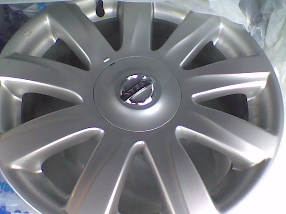

попробовал поставить вчера штатные 17 диски от Ниссан Теана.
размеры один в один с нашими - но как ни странно не подошли:( на переднем правом диск внутренней поверхностью цепляет часть тормозного суппорта.

Сообщение himera_neo » Ср окт 14, 2009 11:53:24
basket-man писал(а):Теановские диски красииииивые...
ну хоч фото виклади

Сообщение basket-man » Чт окт 15, 2009 13:29:25
himera_neo
:) :D
вот такие http://www.axisauto.ru/img/model/D0300-JN12D.jpg
гайки закрываются крышкой с надписью Ниссан
цвет, такой же как и у штатных на Кашкаях

Сообщение basket-man » Вт окт 20, 2009 07:55:03
himera_neo
согласен, есть и получше диски - но и эти ИМХО неплохи. а главное они "ниссановские" :-)

Сообщение ДВОЙНЯШКИ » Вт окт 20, 2009 08:48:56
basket-man писал(а):удивило то, что, только передний правый диск царапался изнутри о суппорт.
остальные диски стали как родные и все было в порядке.
А разве может быть такая асимметрия? :shock:
ЗЫ а действительно красивые

Сообщение basket-man » Вт окт 20, 2009 09:00:08
фиг его знает - мне в пятницу будут менять аммики сзади на Кий Авто
обязательно спрошу что за фигня

Сообщение basket-man » Вт окт 27, 2009 15:33:20
Поменял аммики - рассказал про диски, посмотрели - сказали что можно исправить (типа это не брак вообще а особенности сборки), но за деньги (т.к. штатные диски становятся без проблем).
Практически уверен, что, на другой Кошак станут не так как на мой. Деньги тратить не хочу и что либо делать в машине не хочу. Так что - на продажу!)))
