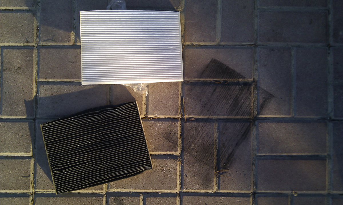

Поменял сам салонный фильтр, заодно сделал антибактериальную чистку. Снимал педальный узел. Предыдущий раз менял перед зимой у официалов. Старый фильтр немного замят в двух местах, сдается мне, что меняли без снятия педального узла.

BH/BX писал(а):Старый фильтр немного замят в двух местах, сдается мне, что меняли без снятия педального узла.
на фото видно замятые участки, они чистые, т.к. не работали.

BH/BX писал(а):на фото видно замятые участки, они чистые, т.к. не работали.
ндя... Возле этих чистых участков и были дыры, через которые грязный воздух пёр в салон. А на каком рукожопом сервисе и когда именно тебе так замяли фильтр? Для статистики.

Поменял фильтр салона без съёма педалей. По инструкции выше. Вроде всё получилось. Когда уже вышел на финишную прямую (педали прошел, фильтр выпрямился и торчал ровно еще сантиметров 3-5), дык подергал его вверх-вниз, взад-вперед раз 20 :smile: и засунул. Так что думаю тама всё ровно. :)
м-да старый фильтр после 11 тысяч выглядел ужастно... можнт каждые 7-8 тысяч менять... :?:
