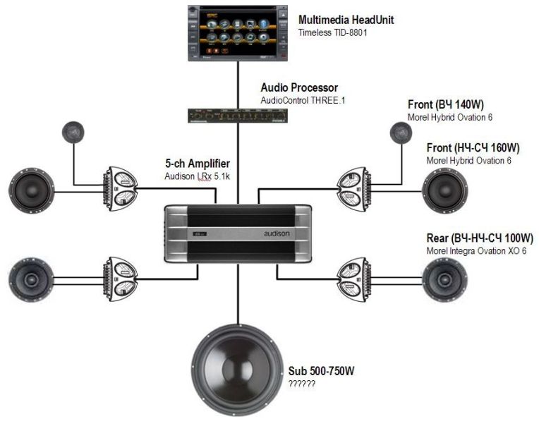

Решился на серьёзный апгрейд звуковой начинки Кашака... подбираю себе новый комплект, пока остановился на такой схеме (в прицепе)
Аудиопроцессор принимает стерео сигнал с магнитолы у улучшает его (снижает шумы, расширяет динамический диапазон и восстанавливает структуру), также есть встроенный 3-полосный эквалайзер, регулятор уровня баса (Sub level) и кроссовер (в магнитоле нет выхода на Саб, тож его реализует этот кроссовер).

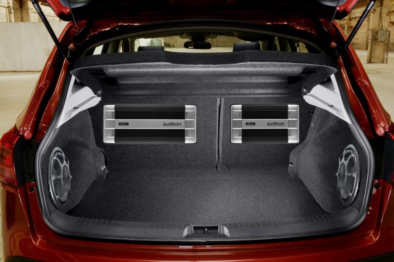

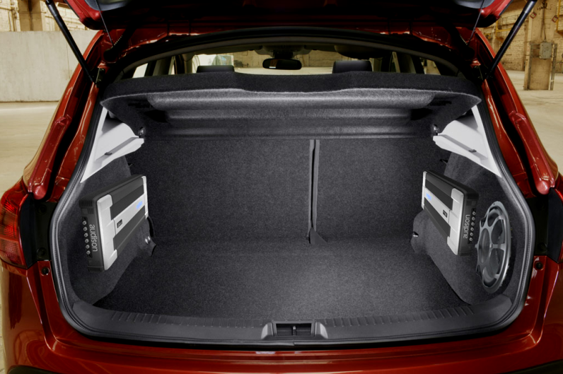

В основе схемы 5-канальный усилитель от Audison, раскачивающий акустику и Саб, который планирую засунуть в проём боковой стенки багажника (над левым крылом). В проём боковой стенки справа можно установить головку Саба 10" (усилок справа не станет, так как мешает горловина бензобака) типа как на этой картинке

Схема подключения и типы девайсов

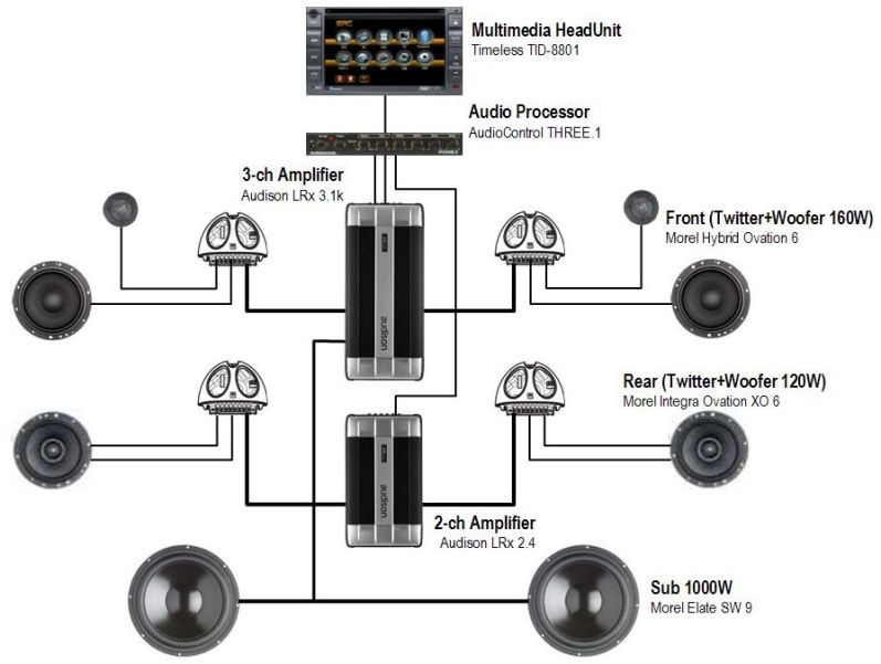

Я сейчас в командировке в Милане, и тоже узнавал цены... надежды мои не оправдались - розничные оказались действительно выше :sad: Да и ваще электроника в Европе дороже, чем у нас (в отличие от продуктов, цены на которые тут меня просто шокировали... сейчас они реально ниже киевских).
Конечная схема теперь немного другая - 2-усилительная на LRx 3.1k (фронт и саб) и LRx 2.4 (тыл).... 5.1k меня не устроил дисбалансом мощностей в каналах А (60 Вт) и В (160 Вт). Такая схема усилителей должна раскачать новую акустику оптимально... В качестве саба я выбрал не слишком драйвовый, но зато музыкальный вариант баса на базе двух головок 9" (200/1000 Вт каждая).
Из комплекта у меня уже прикуплены усилок на тыл (LRх 2.4) и вся акустика (фронт, тыл, саб)... уже заказаны усилок на фронт-саб (LRх 3.1k) и процессор (AudioControl). Инсталляционный комплект кабелей, конденсатор ещё не подобрал.... :roll:

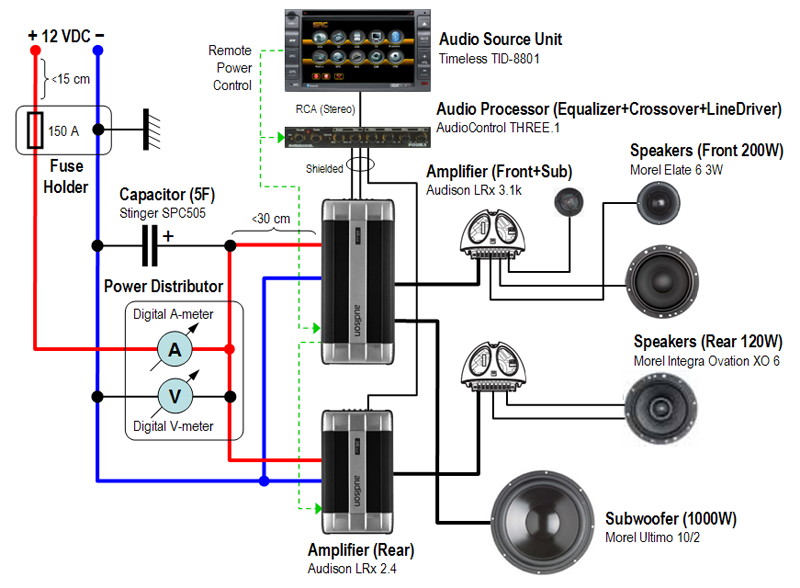

По результатам интернет-консультаций со спецами по автозвуку, вчера набросал силовую часть на общую схему подключений (см. картинки в прицепе). В общем, решение, можно сказать, созрело... :lol:
Поскольку силовая часть получилась нешутошной (до 1.8 кВт на макс. громкости, или до 150А от АКБ на пике мощности), в схему введены два конденсатора для подпитки током усилков на пиках мощности (чтоб не просаживать АКБ) и снижения наводок, пульсаций... для визуального контроля тока и напряжения в бортовой сети придётся установить мультиметр с цифровым дисплеем (самое подходящее место - между кнопкой верхнего обдува салона и гнездом питания бортовой сети... как на второй картинке).
Кстати, магнитолка 8801 умеет управлять электропитанием внешних девайсов (процессора и усилителей) по специальному сигнальному проводу Remote Power Control. То бишь включение/выключение самой магнитолы удаленно управляет включением/выключением процессора и усилков (в штатной такой функции нет, ибо она не предусматривает использование внешних девайсов, кроме ченджера в неПаках).
