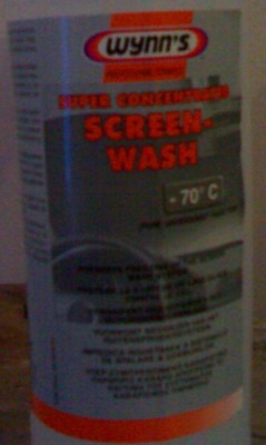

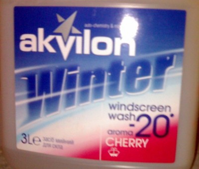

долил не разбавляя, при -15 все ок (ниже пока градусник не опускался) цена 27 грн
заливал оттаке, замерзло при -7
