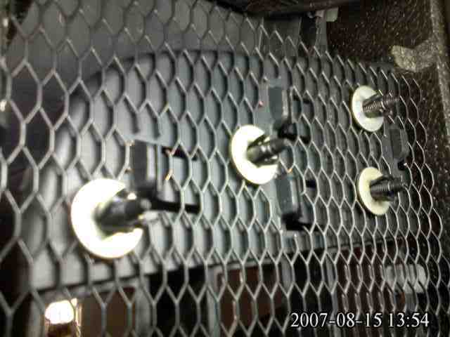

Сообщение Corvin » Пт сен 28, 2007 19:04:29
Бампер снимать не надо. Ща выложу картинки, сетка то уже установлена
Пробачьте, картинки легли в обратном порядке
В этих пластмасовых фигнюшках насверлили дырок и установили их обратно в бампер (изображение поверните на 90° по час стрелке
Были закуплены такие штучки в магазине автозапчастей + металлические шайбочки
Бампер снимать не надо — нужно снять такие фигульки на пластмассовых защелках

Сообщение Corvin » Пт сен 28, 2007 19:05:56
Вид на установленную решету изнутри (со стороны двигателя). Изображение поверните на 90° по час стрелке
