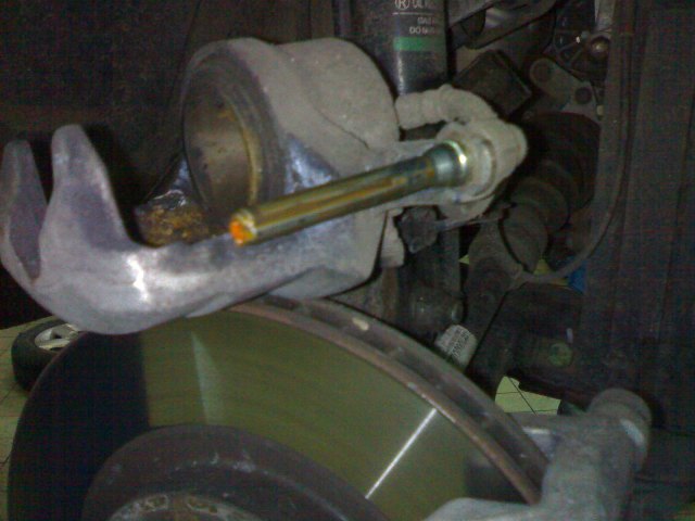

Думаю,что смазка поможет и без замены пальцев.Потому как нужно будет менять не токмо пальцы,а и всю тормозную суппорту,потому как скажут,что выработка мол в колодцах под пальцы имеецца... А выработка - она всегда есть у всех.И смазки мало кладут всегда.И в основном задние суппорта гремят.Поэтому смазать хорошо может быть и достаточно.Больше выработки не будет. :D

прочитав об этой проблеме поехал на сто АТЛ..сделал диагностику напрвляющих суппортов..разобрали..реально смазка отсутвовала везде. но следов выробатки ненаблюдалось..смазали графитовой смазкой и напрвляющие и колодцы.Услуга стоила 80 гривень за колесо..Ощущения..очень хороший ход педали тормоза.Рекоменду. сделать...

Поговорил с еще несколькими владельцами ниссанов, так вот они говорят все что проблема с направляющими - болезнь у всех ниссанов повсеместно, и что дело не в них, а в направляющих, которые нужно просто выточить новые (а не менять, потому как бесполезно) и люфт вместе с шумом уйдут навсегда

Сообщение Шульга » Вт янв 27, 2009 12:48:35
когда был у оффициалов попросил смазать направляющие, сняли суппорт они сами удивились сказали что я 1ый на кашкае у кого направляющие в смазке, заново замазали все гуд, сколько стоит сори не помню

Aleksandr писал(а):когда был у оффициалов попросил смазать направляющие, сняли суппорт они сами удивились сказали что я 1ый на кашкае у кого направляющие в смазке,
Жесть. Ты попросил и они сделали? За деньги или по гарантии?
Сообщение Шульга » Вт янв 27, 2009 14:18:24
ессно за деньги тока сколько взяли не помню
сделать самому совсем несложно когда живьем все увидиш, минут 10 на первое колесо остальные за 5 управиться можно
Сообщение ДВОЙНЯШКИ » Пн фев 02, 2009 14:10:22
Aleksandr писал(а):когда был у оффициалов попросил смазать направляющие, сняли суппорт они сами удивились сказали что я 1ый на кашкае у кого направляющие в смазке, заново замазали все гуд, сколько стоит сори не помню
В суботу вирішив перевірити і свої супорти. Після зняття правого переднього колеса та витягання на світло власне винуватиці картинка виявилась такою самою - мастило присутнє, хід деталі плавний та без грюків. Незважаючи на можливість заробити, майстер відговорив мене від подальшої екзекуції. Натомність на моє прохання продув повітряний фільтр і затягнув клеми на АКБ, які були просто накинуті (! :evil: ) "криворучкиними" з Кій-Авто під час ремонту.
