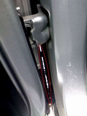

Совершенно случайно сегодня обнаружил такую штуку....
На первой фотке - внизу двери резинка, зачем она? должна ли она плотно прилегать к кузову?
На второй фотке вид передней двери со стороны открытой задней, отчетливо видно щель.... Проверил - все двери так сидят, прижаты только той резинкой, что над этой :)....
А мне еще жена как-то жаловалась (и тут на форуме кто-то писал) что поддувает внизу.... Да и на резинке постоянно гряз собиралась, но заметил почему только сегодня....
Выделена щель, через нее виден снег на земле
Выделена нижняя резинка

Сообщение Gots » Чт дек 25, 2008 10:31:05
aoreh
Так и есть. И снизу поддувает.
Не рекомендую проверять зазоры на машинке :D .
Неприятно удивишься.

Сообщение Tabarik » Чт дек 25, 2008 10:45:29
Мой резинку, брызгай силиконовой смазкой.
Так буде не завжди
Благодарил (а): 1361 раз.
Сообщение oreh » Чт дек 25, 2008 10:58:07
Tabarik писал(а):Мой резинку, брызгай силиконовой смазкой.
Да это-то я делаю, только толку? Плотнее от этого не станет...

Сообщение Gots » Чт дек 25, 2008 11:09:15
разве что в полость резинки чтото затолкать ради увеличения объема.
От силикона она толще не станет.

Сообщение Tabarik » Пт дек 26, 2008 00:15:32
Если делаешь и не помогает тогда увы. Мне помогает на трех дверях.
Что еще сказать.. Там грязь бывает набивается в уплотнитель, так не удаляй её:)
А вообще что тут говорить. Задумка ипошек хорошая, реализация сами видите какая

Сообщение Maximus » Пт дек 26, 2008 00:40:00
Не рекомендую проверять зазоры на машинке .
Ничего там не поддувает и недолжно поддувать. Уплотнения резиновые стоят на двери на ободе. На первой фотке они видны. Уплонтения и на дверном проеме тоже есть, так что с гермитизацией там все ок. Ненадо тут обижать кошака. Нижняя полоска для того чтоб предварительно защитить от грязи. Это как бы продварительная защита.
Добавлено спустя 1 минуту 57 секунд:
Просто если ктонить обращал внимание, тот знает что двери кошака,снизу какбы не закрыты вытупом дверного проема, а доходят до днища машины.
Добавлено спустя 2 минуты 44 секунды:
Например в Лачике, что я заметил так это что там песок листья и грязь скапливались в полостях передних крыльев, я даже когда один раз чистил капот что достаточно много замерщего песка и грязи убирал к крыльев, но на Кошаке я заметил что такого бока в нем нетю

Сообщение oreh » Пт дек 26, 2008 10:24:32
Maximus писал(а):Нижняя полоска для того чтоб предварительно защитить от грязи.
Зачем она тогда вообще нужна если щил между ней и кузовом больше 5мм???
