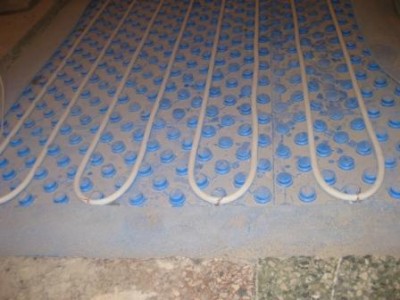

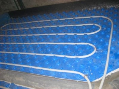

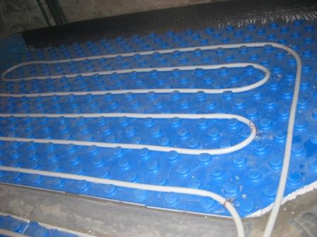

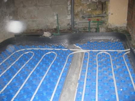

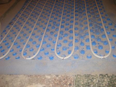

мы сделали теплы пол там стяжка еще не сделано я сфоткаю покажу
вот как обещал
тоже самое
это трубы на специальных подушках
это россклучения труб

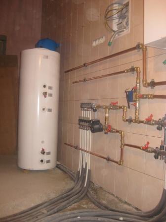

это котельня

ну вот и фотки. правда система водяная ну мы там с делали полную автономную систему отопления .

ГОГА
А расстояние между трубами не сильно большое? Я себе поплотнее укладывал...

DoMik писал(а):ГОГА
у тебя электро наверное. там да чуть поплотнее надо. а на воду диаметр трубы 16/2 так что нормально
Добавлено спустя 4 минуты 4 секунды:
да ешо это кафе там есть и отопления в целом нормально но зависить от потребности можно и по плотнее. сильно много тоже не надо.

Сообщение Gaucho » Пт мар 12, 2010 09:38:31
ГОГА
Вопросы можно, для общего развития....

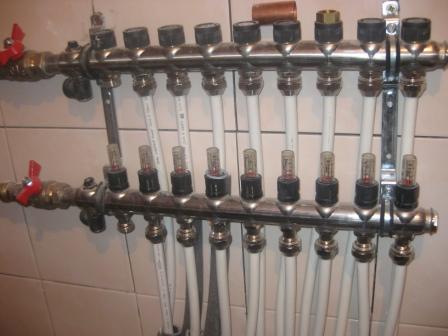

на фото 44444 вижу гребенку. Красиво и аккуратно сделано....
сверху гребенка прямой воды, а снизу обратка. если не ошибаюсь....
на нижней гребенке сверху на бабышках что это??? какиято предохранители или датчики или что???
И еще, получаеться там с прямой воды идет труба ,проходит по полу и потом назад в гребенку обратки????
И еще вопрос, какой котел ставили?....если делать водяной теплый пол то котел нужен какой-то особенный типа многоконтурный или какой????
Смотрю это под трубы спец подложка какая-то?
если труба 16/2 это получаеться нехилая стяжка потом будет....на первом или цокольном этаже это не играет особого значения (толщина стяжки), а если делать такой пол на втором этаже???? это же дополнительная нагрузка на перекрытие....как тут решают этот вопрос? труба тоньше или как?
Заранее спасибо и прошу прощения за количество вопросов! :wink:

Сообщение ГОГА » Пт мар 12, 2010 11:36:12
Gaucho писал(а):ГОГА
1. на гребенке сверху прозрачни пластик это кран для ругулировки
2котёл нужен двух контурни
3 после теплового пола 3.5- 4 см стяшки и потом плитка
ну вопщем стяшку полюбому надо делать не зависимо будет теплы пол или нет а подстилка оно легкая есть разные предложения это типа стурадура. а котел подбирается канкретно гдому сколко нужен кв. какои нужен газовый електрически т.д да ешо кагда стяшку будут наливать пол должен бить включений и на включенном заливать это все потому что вода горяча роширяетца и труби тоже. это чтоб потом было место где росширяетца. ну не знаю ответил я на твой вопросы я не многословен :smile:

там на фотке 55555555 это не котел это бойлер на 200 лт . там россшитано на злектро котел. там просто газа нету.

Сообщение DoMik » Пт мар 12, 2010 12:13:29
ГОГА писал(а):наливать пол должен бить включений и на включенном заливать это все потому что вода горяча роширяетца и труби тоже. это чтоб потом было место где росширяетца
А стяжка не потрескается? 8)
Сообщение oreh » Пт мар 12, 2010 12:18:11
Все рекомендации, что встречал, говорят о том, что ТП, неважно вода или электро, включать только после не менее 28 дней.
Единственное, что при укладке стяжки на водяной ТП он должен быть под давлением

Сообщение ГОГА » Пт мар 12, 2010 12:26:25
ну там не просто стяшку надо ормировать ну и плостификатор можно добавить. без этого конечно порвет. там жеш не наполную надо вклучать а так чтоб било теплая. и наче потом ешо как порвет и трубе расширятса будет не как и будет гемарой .

oreh писал(а):Все рекомендации, что встречал, говорят о том, что ТП, неважно вода или электро, включать только после не менее 28 дней.
електро то да его нелзя в клучать . во первих трубки не роширяетца . а по воде у него есть своство росширятца. я не говорю что надо польную мош в клучить а чучуть чтоб было теплая
Добавлено спустя 3 минуты 35 секунд:
там должно быть градусов хотяби 25 и по периметру плонка вокруг чтоб было где росширятца и стяшке как но фото 111111. это обязательное требования по технологий.

Сообщение Gaucho » Пт мар 12, 2010 12:27:01
ГОГА писал(а):ну не знаю ответил я на твой вопросы я не многословен
Ответил! Огромное спасибо!
еще вопрос...теплый пол не только на первом но и на втором этаже сделать можно?
Давление в системе обеспечивают дополнительные циркуляционные насосы?
На предыдущих фотках твоих есть окно-дверь и на полу возле него вмонтированная в пол батарея, это спец такие радиаторы, типа встроенные в пол????

Сообщение ГОГА » Пт мар 12, 2010 12:37:45
мы уже делали и не трескается так что все нормально
Добавлено спустя 5 минут 41 секунду:
да все то можно делать. да там большое окно и батарей не как было в ставить и мы поставили такие сверху нокривается и красиво и удобно. я могу тебе дать хороших специалистов и сделают без вопросов и как ты хочешь

Сообщение ГОГА » Пт мар 12, 2010 14:30:23
я ешо рас уточняю при ногреваний 25 градусов я имел виду и создание давления в трубах это очень важны фактор. это специално для oreh :smile: :D ну мы сним по скаипу поабшалис :smile:
