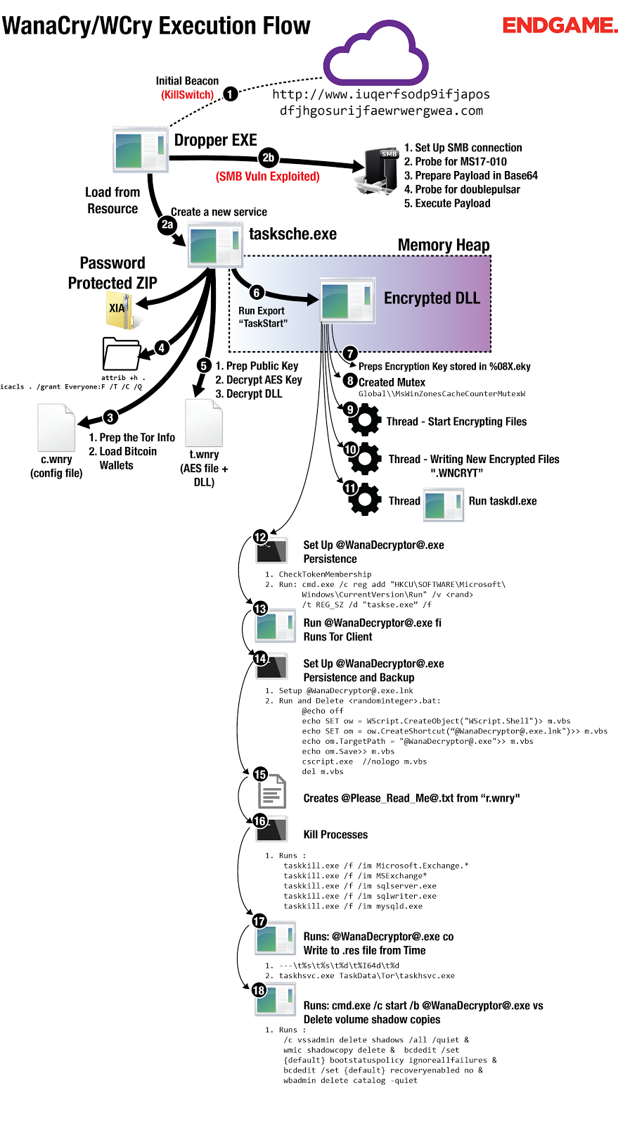

Сэнсэй писал(а):И вообще, кто в теме, поясните на пальцах, как работает этот вирусняк? Как я понял, что-то там скачивать-открывать - это не про него. Тут используется дыра в протоколе SMB, через которую, как я понял, абсолютно по случайному алгоритму атакуется из инета комп по 445-му порту, загружается на комп руткит с кучкой говна, эта кучка начинает сканировать все диски, включая сетевые, криптовать по своему алгоритму ВСЕ файлы, в финале выдаёт красное окно с номером кошелька - и отсчитывает дни до полного уничтожения файлов. Правильно? Закриптованные файлы назад раскриптить нереально без ключа от вирусописателей, правильно? Зараженный комп в локалке сам становится атакующим и тоже по случайному алгоритму долбит в тот же порт и через ту же дыру соседние компы, правильно?
не знаю на счет сетевых дисков, но локально все так как ты описал

Проверить себя на потенциальную уязвимость можно, глянув на состояние портов, через которые эта зараза ломится на комп. На сайте типа этого введите номер порта 445, потом 139. Если порты у вас открыты и при этом винда не обновлена, то ждите гостей.

Если 445-й порт открыт, то есть инструкция по его закрытию.
Если автообновления винды нет, то можно накатить патч вручную.
Уязвимость также можно закрыть в Windows 8.1 и более свежих версиях, полностью отключив поддержку SMBv1.
Для этого достаточно выполнить следующую команду в командной строке запущенной от имени Администратора:
dism /online /norestart /disable-feature /featurename:SMB1Protocol

Наглядно о том, как червь грызёт мозг:

Временная остановка вируса 1-й версии в виде регистрации умным чуваком зашитого в вирус домена-"стоп-крана" типа абракадабракакаятофигня.com привела к выходу второй версии вируса с другим доменом (тоже тормознули уже) и тут же - к третьей версии вообще без стоп-крана. Благо, в третьей версии хакеры накосячили и шифрование файлов не происходит. Значит, поправят в четвёртой...
