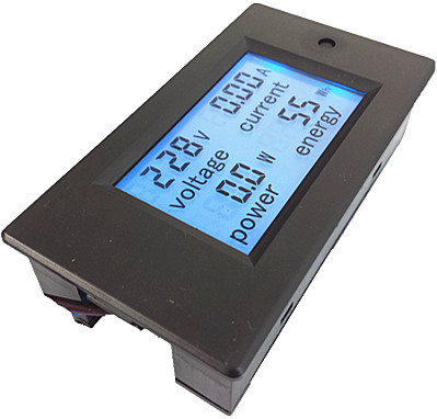

oreh писал(а):Парни, кто-нить пробовал такую штуку, насколько надежно работает, правильно показует?
А цель какая? Смотреть потребление по группам?
У меня есть не на рейку. Но за гуманные деньги. Работает пока пару месяцев. Сделана качественно.

healix, не по группам, хочу на вводе. Такой тоже видел, по-моему, у него то ли пределы небольшие, то ли транс внешний, вообще много на али разных, но хочется именно на рейку показометр воткнуть и пусть показует

А счётчик чем не устраивает?
Re: Утепляем жилье. Экономим теплоэнергию
Сообщение oreh » Чт сен 15, 2016 16:55:11
healix, нет мгновенных измерений, а я любопытный

healix, поэтому будет в щитке :) чтобы смотреть только иногда. И разводка у меня от щитка, а не от рабочего стола. Потребители есть до 8квт один. 15$ деньги прямо скажем небольшие, девайс не будет висеть где или валяться, а будет на своем месте. Нужно будет выделить направления, повешу еще один или сколько нужно

Ого, у тебя потребители, на 40 ампер!.. Проточный водонагреватель?
Если честно, я бы побоялся ставить китайский девайс на такой ток... Даже, если отзывы и обзоры хорошие.
У них качество не всегда стабильно от экземпляра к экземпляру. Сгорит ещё нафик.

healix, да, проточник, можно вскрыть - посмотреть, но вроде ничего военного не должно быть, максимум что может быть - обрыв, замыкать в цепи с большим током нечему, но мысль хорошая, да, прикручу рядом обходной автомат на всякий случай

Не понял кого вскрывать?.. Нагреватель, или девайс?
Если девайс, то ему не обязательно замыкать... Он может плавиться от нагрева большим током. Или гореть. Или дымить...
Все кетайские числа надо делить на два, а лучше на три. 100А - это в обрез.

healix, у меня 50макс, да, девайс, но там и греться не должно, иначе шо будет в сеть попадать?

healix писал(а):Он может плавиться от нагрева большим током. Или гореть. Или дымить.
Для этого после входящего автомата ставят УЗО на 300(100)мА. Кроме своих других функций (важных и нужных), это УЗО защищает весь квартирный щиток от того, что ты написал. Многие считают, что это УЗО не нужно, не ставят, но у него есть ряд задач, которые решает только этот прибор. Можно на общем входе вместо автомата и УЗО поставить диф, но выйдет по деньгам в несколько раз дороже, а они и сами очень не дешевые.

Так, а зачем вообще ставить такой девайс, который может привести к срабатыванию дополнительной защиты? :)
И потом, если УЗО защищает весь щиток, то и отключает всю квартиру. И если оно сработает в тёмное время суток, что делать? Демонтировать глючный девайс под фонариком?
Я бы в щиток ставил только стопудово вечные устройства...

Повесь себе ваттметр возле ванной, чтобы все видели, сколько сгорает электричества.
Будет и больше толка и безопасней.
