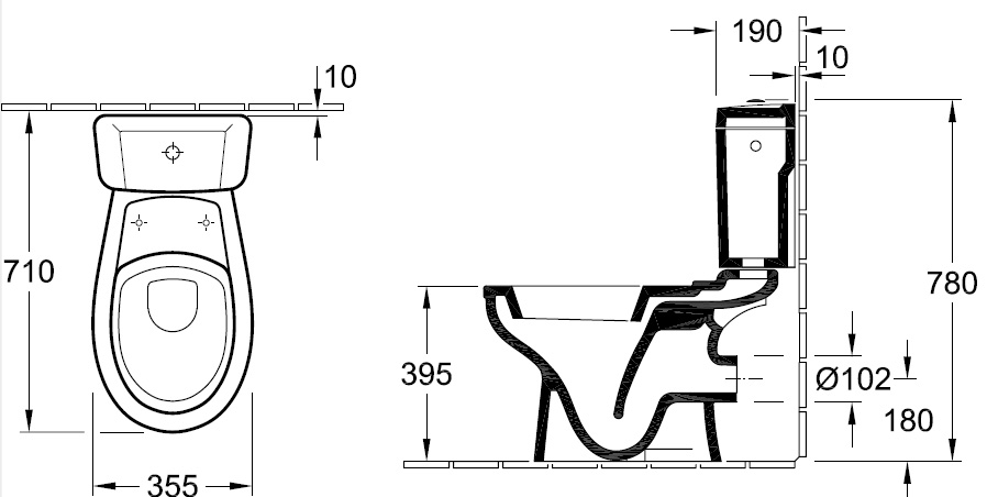

Все эти картинки с типами унитазов - это пример того, что НЕ надо покупать. Чем более покатый склон колодца, тем больше "следов" оставляет предмет размышлений, соответственно, запах, ёршик и т.д. Колодец должен быть почти вертикальным и находиться со стороны бачка, но иметь очень небольшой уклон вперёд, буквально градусов 10, для приобретения предметом правильной аэродинамики :) Кстати, этот уклон - штука довольно редкая, я просто обыскался в своё время.
Ага, в отелях возле американского континента все унитазы поголовно - в виде большой почти наполненной чаши с водой. Мне категорически не нра, как-то оно уж совсем неэстетично по окончанию процесса, хотя и познавательно :)
Ещё, вроде, брызги немного зависят от самого диаметра колодца, но уже не помню в прямой или обратной пропорции.
Re: Ремонт и прочие квартирные вопросы
Сообщение snap » Вт май 29, 2012 12:24:56
ну да,где-то так градусов 10,просто приблизительно по картинке тоннель чуток наклонён,нормальное гнездо,я доволен :oops: и в принципе нормуль вариант,говорю как юзер этого девайса :smile:

Сэнсэй писал(а):Все эти картинки с типами унитазов - это пример того, что НЕ надо покупать. Чем более покатый склон колодца, тем больше "следов" оставляет предмет размышлений, соответственно, запах, ёршик и т.д. Колодец должен быть почти вертикальным и находиться со стороны бачка, но иметь очень небольшой уклон вперёд, буквально градусов 10, для приобретения предметом правильной аэродинамики Кстати, этот уклон - штука довольно редкая, я просто обыскался в своё время.
У меня уже лет 8-9 стоит обычный недорогой Kolo, схемы которого нет на рисунке но идеально подпадает под описание Сэнсэя.

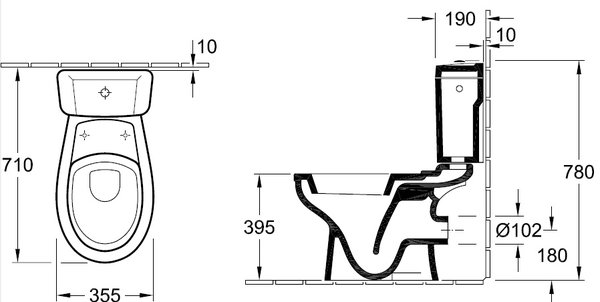

В общем, приблизительно вот такую конструкцию я имел в виду, как на пристёгнутом рисунке. Уклон очень небольшой, но есть. Не знаю, сильно ли он на брызги влияет, но я верю, что да. Желательно, конечно, что-то из грандов брать, т.к. у эконом-вариантов могут быть вопросы с будущим проявлением микротрещин покрытия, сама поверхность бывает с вкраплениями всяких песчинок-пузырьков (на них всё и будет налипать), да и цвет у них не всегда идеально белый. Ну, и с симметричностью самой формы часто проблемы, особенно часто сам колодец чуток не туда смотрит, а сразу-то заметить сложно, зато после установки - уже поздно.
Важная ещё деталь: если в семье есть не только дамы, то обязательно надо брать унитаз с овальной удлиннёной формой самого посадочного места, а то полно в магазинах всяких дизайнерских изысков круглой или квадратной формы. Дизайнеры сидя писают на пол, что ли... Не раз видел в магазинах даже "примеривающих" унитаз мужиков, особенно если комплекция у них нестандартная. Просто садятся на секундочку и сразу становится понятно не жмёт ли где.

вот теперь точно вижу,что у меня такой по схеме!Говорю авторитетно :smile: нормуль всё,можно смело брать и пользоваться!
