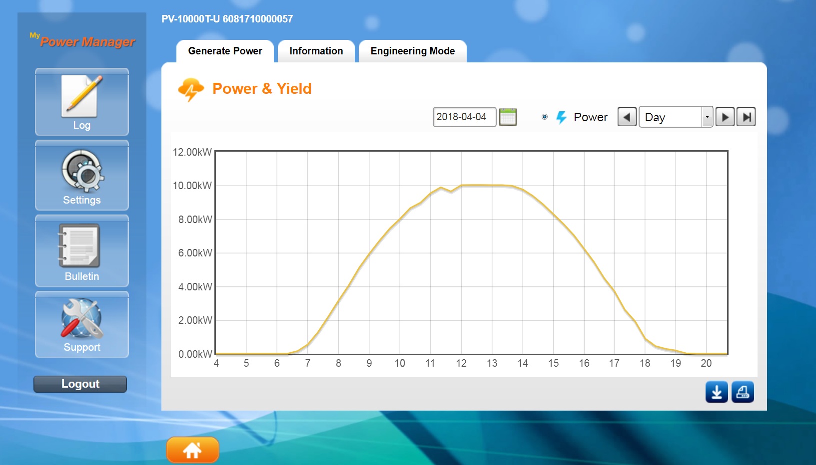

BIS писал(а):
levsha писал(а):Про падение КПД при нагреве лучше спрашивать у практиков :)
orel_good, заметно ли какое-то падение выработки от нагрева в полуденные часы?
Бывает ли так что в полдень мощность меньше чем скажем в 10 утра?
Нет, мощность пиковая, когда солнце в зените. Вот наглядно видно на графике, что где то 11-30 до 13-30 пиковая выработка 10кВт, было довольно прохладно. Уже даже сейчас пика в 10 кВт практически нет 9,8,- 9,9. Других данных для сравнения пока нет, хоть и работает станция с конца июля, но было 9,3 кВт панелей, плюс проблемы с напряжением.

orel_good
Ну я не думаю что стоило ожидать чтобы падение КПД было такое, чтобы результируящая мощность была ниже других часов. Просто не настолько высокая, как могла быть.
Собственно на графике с ~11:30 до ~13:45 чистая полочка, а не кривая, с пиком в 13:00, как можно было бы ожидать. Известна причина полочки? Падение КПД, угол панели не на зенит, отсечка к электронике, что-то четвертое?

Сообщение orel_good » Пт май 11, 2018 04:45:00
levsha писал(а):orel_good
Это не как не проблема, а нормальная работа инвертора, его номинальная мощность 10 кВт и соответственно выше генерировать он не должен. Ну такое ограничение по мощности при +10% мощности панелей увидишь не часто, в основном после хорошего дождя(смывает пыль) в ветреную прохладную погоду.

Сообщение orel_good » Сб июн 16, 2018 13:53:53
За месяц май с 10 кВт станции инвертор насчитал 1900 кВтч выработку. В общем на счёт капнуло 6250 гр, если грубо посчитать то это где за 1350 кВтч проданных по Зелёному тарифу. Даже с моим высоким потребление электроэнергии довольно не плохой результат.
PS Кто будет пересчитывать, я не потребляю выше 500 кВтч в месяц, летом не больше 400 кВт. Это походу инвертор считает вместе с реактивной мощностью, которую счётчик не учитывает. Или тупо завышает показания, пока не разобрался, но 5-10% где то теряются каждый месяц.
