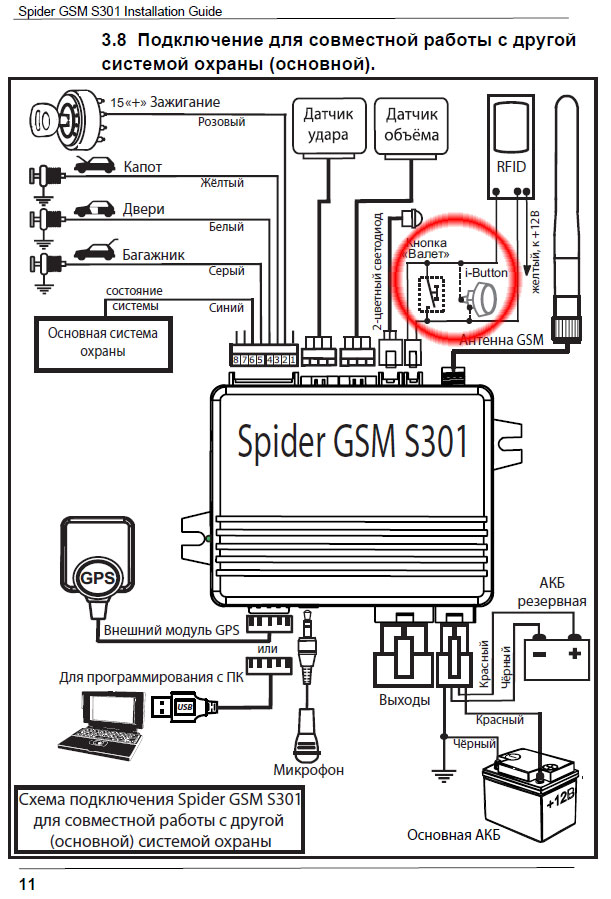

Имеется объемный вопрос по установке сигнализации.
Уважаемый Сигналкин посоветовал (и мне и всем на форуме) устанавливать Spider GSM 301. Спасибо, решаюсь.
Но, хочется еще раз уточнить у пользователей и сочувствующих им :) :
1. Для кашкая что лучше - сигналка с CAN-шиной или без нее? Есть мнение, что можно и без... но на сайте "производителя" указывается, что с шиной ставить удобнее.
2. На сайте "производителя" указано, что в последних версиях есть улучшения кода блока управления . Это процесс бесконечный - я имею в виду улучшения. Расценивать это как обычный маркетинг или там действительно есть что улучшать?
3. Удобно ли пользоваться для снятия с сигнализации бесконтактными ключами/метками? Там же код зашит один раз и навсегда... Как в домофонах. И у каждого человека из ЖЭКа есть универсальный ключ, открывающий все домофоны) Тут не может быть такого же?
Писали, что светодиод меняет цвет... и это надо суметь заметить еще.
4. Имеется опциональный брелок с динамическим кодом
Насколько он лучше штатного ключа кашкая?
И кто решил, что штатный ключ кашкая нельзя разобрать код-граббером?
– можно не боятся страшилок о кодграбарах, заграбать штатный ключ ой как не просто, а если мы говорим о штатных системах контактного, безключевого открытия /закрытия дверей то в общем вопрос кодграбара не актуален.
Неужели Ниссан придумал что-то такое, до чего не додумались "умные люди"? Такого не может быть...
5. По установке - после изучения инструкции понял, что самая нужная кнопка "Валет", а также подключение считывателей для ключей/меток снятия с сигнализации идет по двум проводам... Получается, чтобы снять авто с сигнализации нужно просто их найти и закоротить? А найти их можно по потертостям на обшивке (не так много удобных мест в кашкае, чтобы установить считыватель).
И где можно найти инструкцию по установке Spider GSM с CAN-шиной.
5. Где и кто производит Spider GSM? Может ли быть так, что существует back-door, позволяющий открывать и эти сигнализации звонком со специального номера... (наверняка можно ограничить прием звонков и СМС от лишних номеров)... но!?!

7777s писал(а):4. Имеется опциональный брелок с динамическим кодом
А хто сказав що Nissan (чи правильніше казати Bosh?) придумував "щось таке"? Взагалі то достатньо відкрити нормальни книжку по криптографії в розділі про аутентифікацію. Всі алгоритми вже придумані. Виробникам просто треба всього-навсього взяти і використати ці алгоритми, а не ліпити свій дирявий велосипед (чим вони регулярно займались до останнього часу)
А чому Ви вирішили що мітка просто закорочує цю пару? Взагалі то це сигнальні проводи, а не проста контактна пара.

Сообщение 7777s » Вт апр 09, 2013 19:24:58
levsha писал(а):4. А хто сказав що Nissan (чи правильніше казати Bosh?) придумував "щось таке"? Взагалі то достатньо відкрити нормальни книжку по криптографії в розділі про аутентифікацію. Всі алгоритми вже придумані. Виробникам просто треба всього-навсього взяти і використати ці алгоритми, а не ліпити свій дирявий велосипед (чим вони регулярно займались до останнього часу)
5. А чому Ви вирішили що мітка просто закорочує цю пару? Взагалі то це сигнальні проводи, а не проста контактна пара.
4. Ну я так и подумал... чисто технически что ключ от Кашкая... что другие... одинаковы.
Только КейЛок уже взломан. А над остальными - работают)
5. так по схеме посмотрел.... Кнопка "Валет" была в параллель включена. И остальные считыватели точно так же... Найди любой и снимай с сигнализации сколько хочешь. Схему могу прикрепить позже, если надо.

7777s
5. Це считувачі, не закорочувачі.

Сообщение 7777s » Ср апр 10, 2013 08:47:30
levsha писал(а):7777s
Значит в инструкции кнопка нарисована "не просто кнопкой"))) И I-button тоже.
Смотри выделение красным...

Сообщение olegoo » Вт апр 30, 2013 13:49:15
7777s писал(а):Ветку давно не освежали...
Тоже сто лет сюда не ходил. Как пользователь Spider GSM S301 с 2010 года (а также множество раз устанавливавший) возьму на себя смелость ответить на вопросы. Для Кашкая можно без КАН-шины. Вообще, я знаю очень мало машин. на которые мне нужна была бы обязательно CAN-шина. С ней быстрее подключать, без нее иногда требуется поскрипеть мозгами и поработать руками, но в большинстве случаев обхожусь без нее.
Постоянно что-то улучшается, добавляются какие-то мелочи. Уже гораздо реже. Например, в последних прошивках добавлено такое - при постановке по входу S301 не посылает импульс на ЦЗ, т.к. предполагается, что это уже сделала та система, которая послала импульс постановки на вход 301-го.
Не пойдет универсальный ключ. Его код для этого должен быть прошит в блок, а кто ж это сделает? Удобство пользования - мне удобно. Плюс второй считыватель стоит в багажнике - с кульками из магазина иду прямо к багажнику. Вообще мои наблюдения показывают, что неудобным кажется обычно женщинам, т.к. им надо вообще попроще, и пожилым людям. Многие подключив первоначально чистым слейвом потом просят переподключить на снятие меткой.
Светодиод меняет цвет вполне заметно. Красный, желтый, зеленый. Перепутать сложно. Ставить надо в такое место, где не будет засвечивать солнцем.
У Спайдера - пассивная метка. Она ничего не излучает. Сграбать ее теоретически можно, но практически - считаю, что невозможно.
Считыватель и кнопка ВАЛЕТ - на одной двухпроводной линии. Воспринимайте ее как последовательную шину. Если начать замыкать проводочки, то вскоре кнопка ВАЛЕТ перестанет работать (заблокируется), а считыватель будет работать как ни в чем не бывало. От кнопки ВАЛЕТ ведь - 4-значный код. Подобрать его на практике нереально - система заблокирует кнопку при неправильном вводе.
СAN-шина не нужна. Но если очень хочется - купите модуль CANTEC или Starline (могу помочь с этим) - и подключение по инструкции к модулю.
Но, повторюсь - это не нужно.
Украина - и разработка, и производство. Бэкдора не существует. Вы полностью контролируете свою сигналку. Вы можете вскрыть корпус (на нем нет пломб) и увидеть, что ваша СИМ-карта - единственная. По умолчанию доступ - только с зарегистрированных номеров. Вам решать, какие номера зарегистрировать.
Скачайте программу-конфигуратор и посмотрите возможности по настройке доступа. Так что нет никаких "НО".
