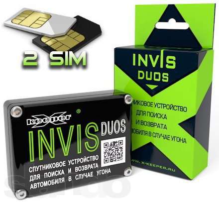

Инфо из рекламной рассылки сайта olx.
ИМХО интересная штука.
Охранно-поисковый модуль X-Keeper Invis Duos
http://nikolaev.nik.olx.ua/obyavlenie/o ... nt=k3f1b8g
- 144759493_1_644x461_ohranno-poiskovyy-modul-x-keeper-invis-duos-nikolaev.jpg (26.27 KiB) Просмотров: 7671
- Сигналкин
- Сообщений: 15056
Re: Выбор сигнализации. Что ставить?
Ср окт 01, 2014 09:51:17
Хорошо
Но дорого.
Теже самые функции выполнит дешевый китайский смартфон с ценой в два раза меньше.
А если поигратся с Tasker и написать пару тройку скриптов на нем , то функционал можно сущуественно расширить ( как-то прослушка салона, датчик наклона, удара и т.д. )
