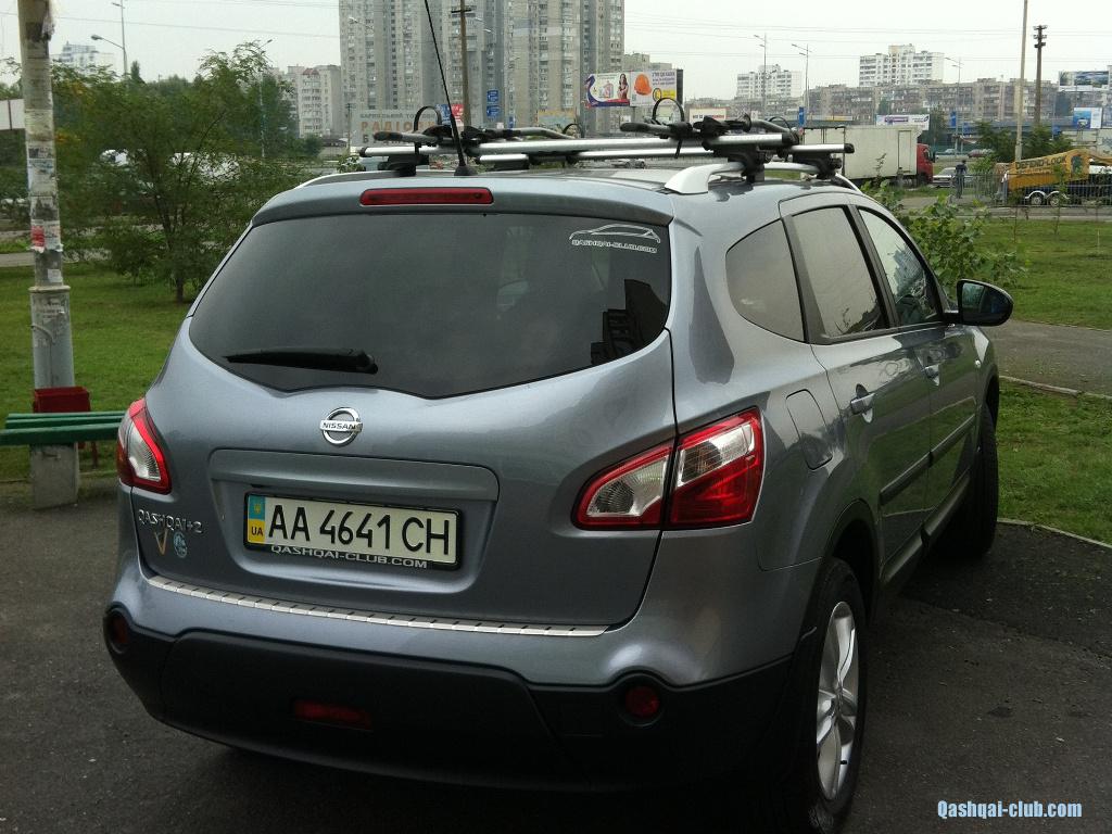

Сообщение Kostya » Вт сен 04, 2012 13:32:50
pilot

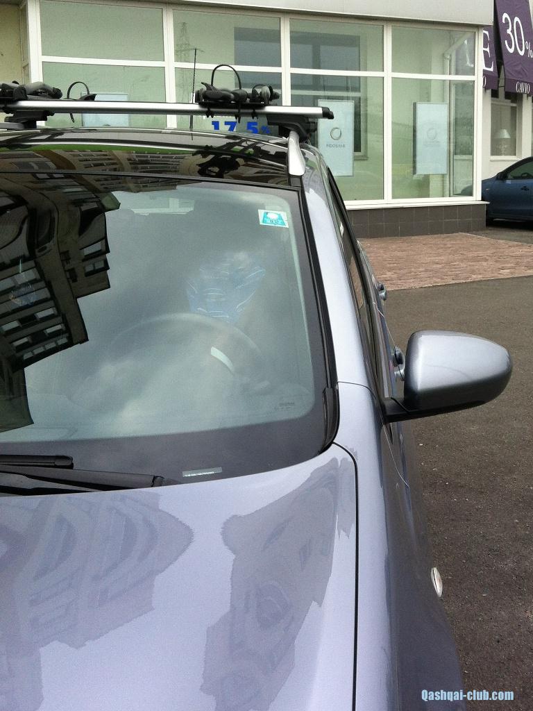

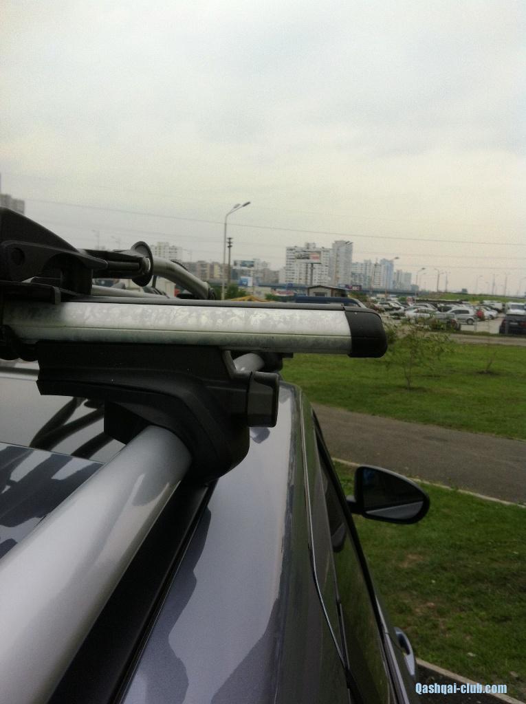

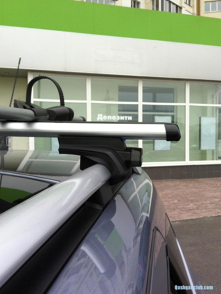

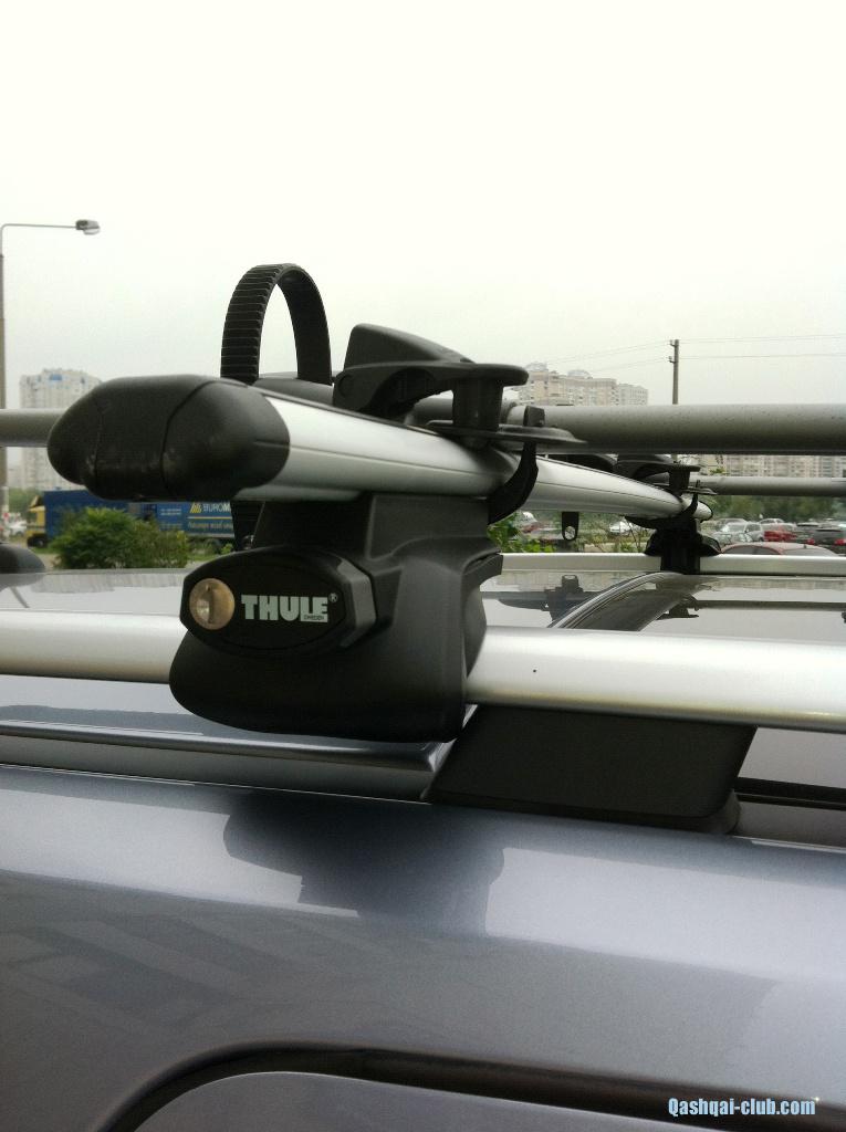

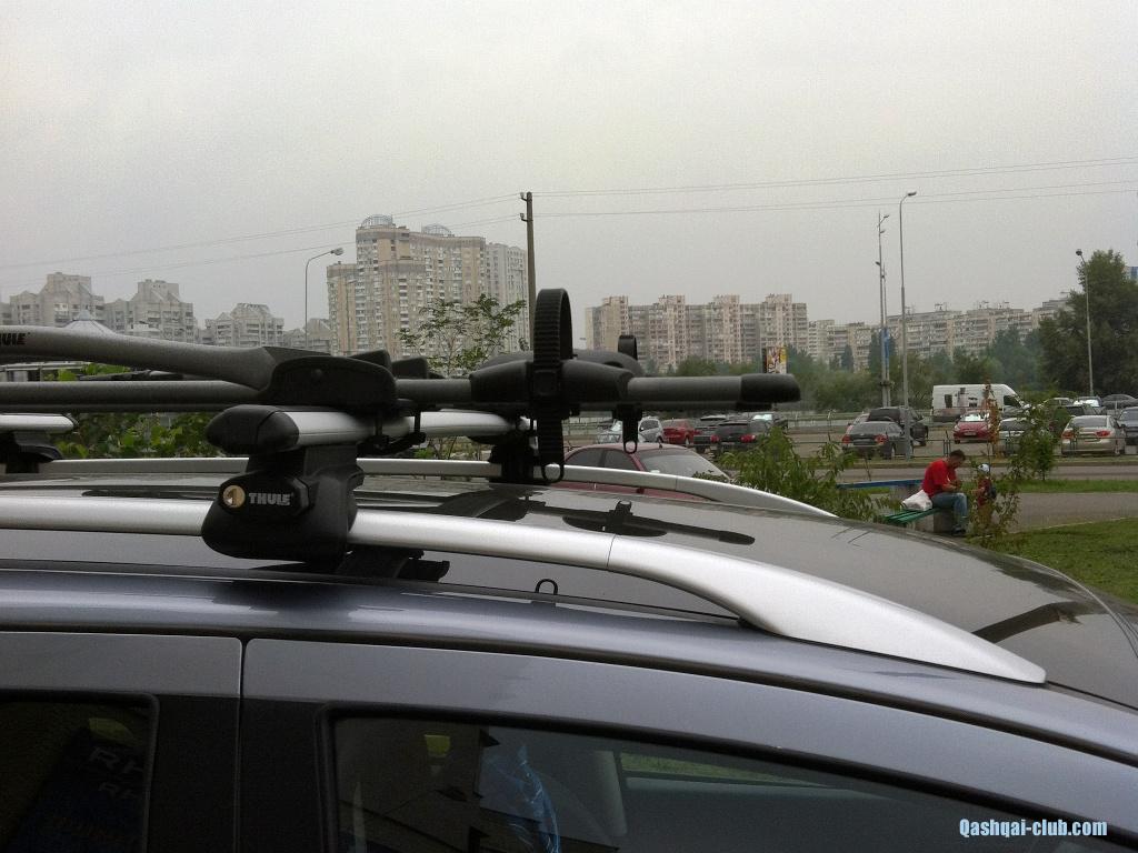

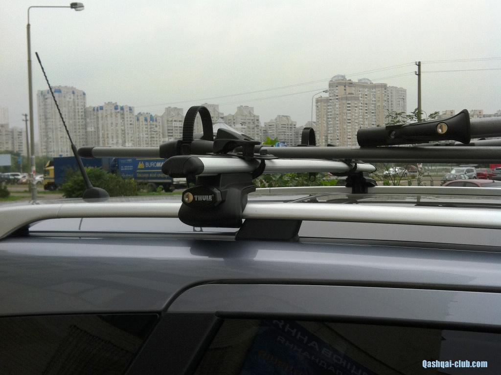

Сергію, спеціально для тебе сфоткав те, як воно у мене встановлено. Поперечки 127 мм. :D
Загальний вигляд разом із велокріпленнями.
Передній кронштейн по відношенню до стійки, можливо посунути вперед ще на 5-7 см, як
що потрібно.
Задній кронштейн упирається у підпорку рейлінга - так простіше встановлювати поперечки
Далі видно, на скільки виступають поперечки назовні.
