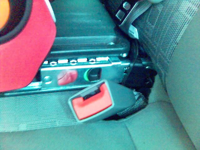

Купили с женой дочурке такое кресло - Kiwy SPF1 SA-ATS

ребята подскажите; прочитал тему по поводу ISOFIX
вот в этом посте все подробно описано
viewtopic.php?p=112523#p112523
вопрос - ГДЕ у нас в машине эти самые скобы под сидениями куда должна крепится база Исофикса или крепления автокресла?
Isofix— это один из стандартных способов крепления детского автокресла в автомобиле.
Isofix состоит из двух частей:
Специальные крепления в автомобиле (должны быть установлены изначально, еще при сборке автомобиля). Это кронштейны, одна часть которых жестко прикреплена к кузову, а вторая торчит между сидением и спинкой.

Сообщение levsha » Вт апр 24, 2012 22:06:55
Насколько я помню в инструкции даже картинки были где что надо подрезать чтобы достать крепления
Re: Детское кресло (isofix)
Сообщение bykovdima » Вт апр 24, 2012 23:14:37
levsha писал(а):Насколько я помню в инструкции даже картинки были где что надо подрезать чтобы достать крепления
НИЧЕГО РЕЗАТЬ, НЕ НАДО, только если захотите дополнительно закрепить анкером - тогда резать на спинке сзади, там отмечено где
Bober
как найти крепление изофикс:
они находятся сзади слева и справа, так сказать под попой правого заднего и левого пассажиров. посмотри на нижнюю часть сиденья (слева или справа) поближе к спинке, можешь руками прощупать, и найдешь две прорези в сидушке. не бойся растяни\раздвинь прорезь немного и увидишь сами петли крепления изофикс.
если не найдешь, скажешь, сниму на видео где искать :)
Bober (Ср апр 25, 2012 09:15:44)
Сообщение Сэнсэй » Вт апр 24, 2012 23:23:03
Bober
Цитата :
У меня и на мазде и на пежо петли щупать не неадо, они и так видны между спинкой и сидушкой.
Поэтому я в и кашкае так же пытался их нащупать.
А в кашкае, оказывается, направляющие детского сидения вставляются не в щель между сидением и спинкой, а в прорези в самом сидении.
Положите руку ребром ладони на сидение в том месте, где должны быть петли, и надавите. То, что кажется швом на сидении, разойдется и рука провалится аккурат к петле.
