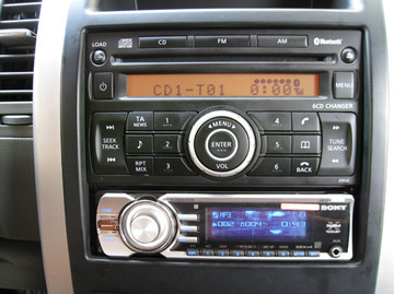

Мне трудно сравнивать, на старом GoClever и тут вроде одинаково плохо на солнце видно (если сзади на экран светит). А если сбоку нормально. Может от посадки (угла зрения зависит) или от цветовой схемы карт, Garmin не пользовался, сказать не могу насколько она контрастная, а вот в Навителе смена скина сильно на видимость днем влияет. Стандартный приятен для глаз, но совершенно блеклый, а есть сами редактируют цвета под "вырви глаз" зато видно хорошо.

Тоже наклеил матовую пленку, бликовать перестало совсем. Кстати, выяснилось, что к рулю вторая голова таки подключилась - треки при воспроизведении листаются с руля, при этом, кнопки на руле звук регулируют на родной голове. Блютуз коннектить не пробовал, но обязательно попробую подключить два телефона к разным головам и посмотреть что выйдет - кто "захватит руль".

Итак давайте подитожим, как можно
УМЕНЬШИТЬ ОТСВЕЧИВАЕМОСТЬ/ОТРАЖАЕМОСТЬ ДАННОГО МОНИТОРА:
1) В настройках оболочки выставить максимальную яркость экрана и принудительно выставить "дневной режим":
Код: выделить все
"Setting" -> "Brightness": "Day mode" ON, "Backlight" = MAX position (most right)
2) В настройках iGo выбрать ночную цветовую палитру для дня и ночи:
Код: выделить все
"Navigation" -> "Settings" -> "Map Screen" -> "Color Profiles": "Night Mode" OFF, "Daytime Color Profile" = "Default Night Colors"
3) Купить и наклеить матовую защитную пленку на экран. Размер: 7 дюймов, или более точно 89х156мм.
Еще один способ, более координальный и только для электонщиков среди нас - это перепоять диоды подсветки экрана на более яркие.
