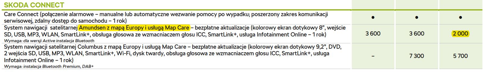

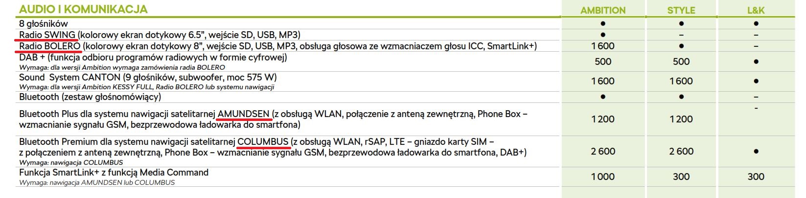

В базе (Active, которой уже нету) - SWING, в моей комплектации (Style) - BOLERO. При желании, можно докупить навигацию AMUNDSEN, но только к BOLERO. Карты Европы идут в комплекте без доплат - screenshot ниже. Сейчас топ-комплектация - L&K, в которой стоит штатно COLUMBUS с навигацией по умолчанию и встроенной SIM-картой для интернета (у меня, если помнишь, отдельный свисток воткнут для этих целей), а карты там зашиты в голове и никаких внешних носителей нет, как нет и доплаты за то, что их туда зашьют. Я думал заказывать COLUMBUS, но был акционный пакет FRESH, в котором была тонировка, электропривод задней двери и AMUNDSEN. Онлайн трафик, цены на топливо, состояние парковок и пр. включено было только на год, но продление копеечное, а бесплатное обновление карт бессрочное.
Сейчас ещё интереснее пакет есть с камерой в придачу, но я камеру брал сместе с полным задним LED светом.
Как видно, в базе навигации нет и купить её нет возможности, но есть возможность карплея. В максимальной - навигация по умолчанию, в средней (моей) - можно выбирать, нужно оно тебе или нет.
Суммарно - 950 баксов. По отдельности - тонировка 160 баксов, электропривод - 470 баксов, навигация - 560 баксов = 1190 баксов.

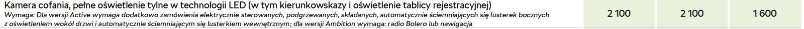

Камеру докупал отдельно с полным светом сзади в технологии LED за 450 баксов.
Вот тут чётко видно, что AMUNDSEN идёт только с картами. Вытащить или допродать невозможно.
Сейчас камеру в пакет добавили, суммарно выходит 1280 баксов.

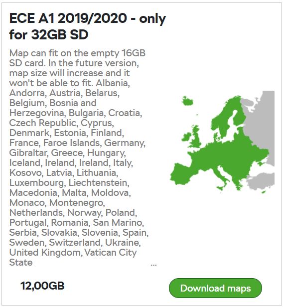

2. Люди хотят карточку бОльшего объёма. Как я уже писал, у меня карта 16 Гб, но на неё нельзя запихнуть всю Европу и Турцию, как было при покупке авто. Однако, Шкода выпускает последние апдейты сейчас раздробленными, что удобно, и у меня лично нет потребности менять карточку на 32 Гб.

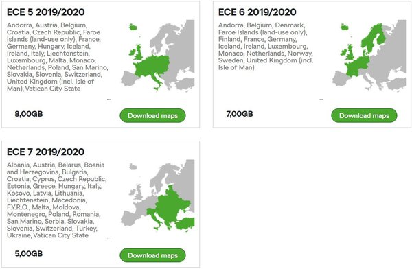

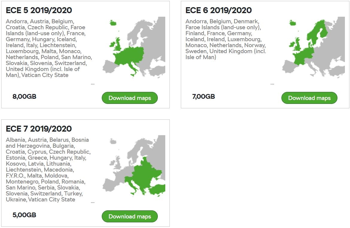

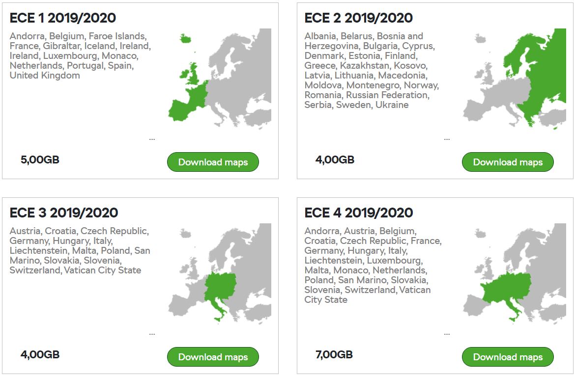

Сообщение Kostya » Пн сен 16, 2019 12:51:45
А у тебя вся Европа или кусками? На карточке или Пежо просто в голову зашивает без мороки с картами?
У меня вот так было при продаже, а сейчас вот так: есть полная карта
которая пока влезла на мою карту, но на случай, если карта не влазит, то есть нарезки.

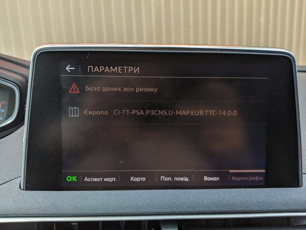

Сообщение levsha » Пн сен 16, 2019 14:45:56

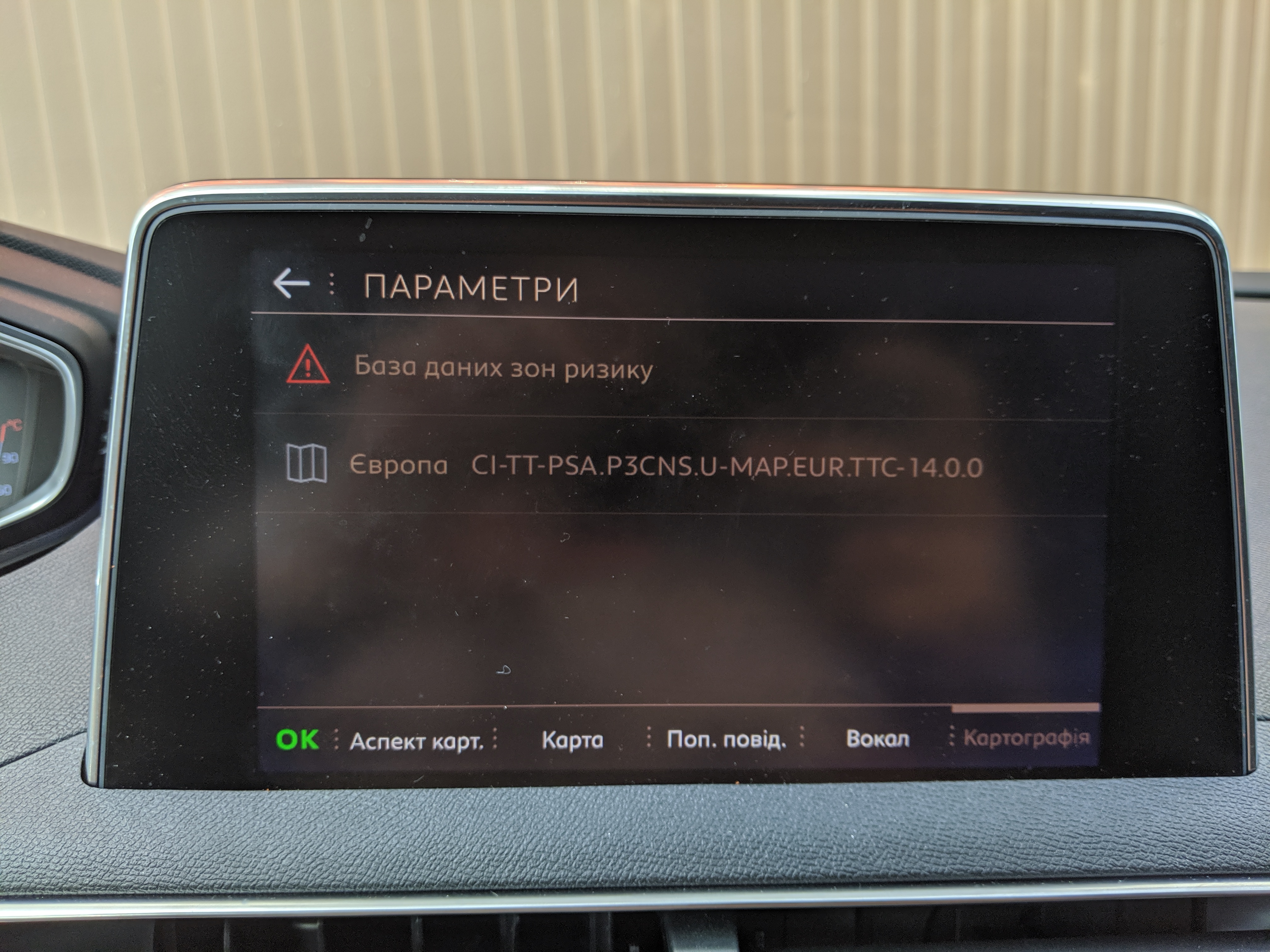

Карты прямо в голове, никаких SD карт нету (да и некуда их вставлять). Но обновление не по воздуху, а через USB флешку - дома скачиваешь архив, распаковываешь его на флешку, потом вставляешь флешку в машину и она ставит обновление. Обновление обычно 8-10 гигабайт - немало, но всё-равно похоже это именно обновление а не полностью новая карта. Нигде не видел возможности выбирать регионы Европы - похоже есть вся Европа и всё, без вариантов. Обновления качаются прямо с сайта TomTom.
Вот что у меня сейчас стоит в голове:
А вот что мне сейчас предлагает накатить: http://download.tomtom.com/OEM/PSA/MAP/PSA_map-eur_15.0.0-r0-NAC_EUR_WAVE2.tar
