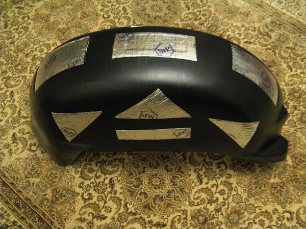

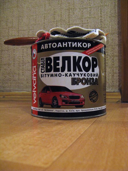

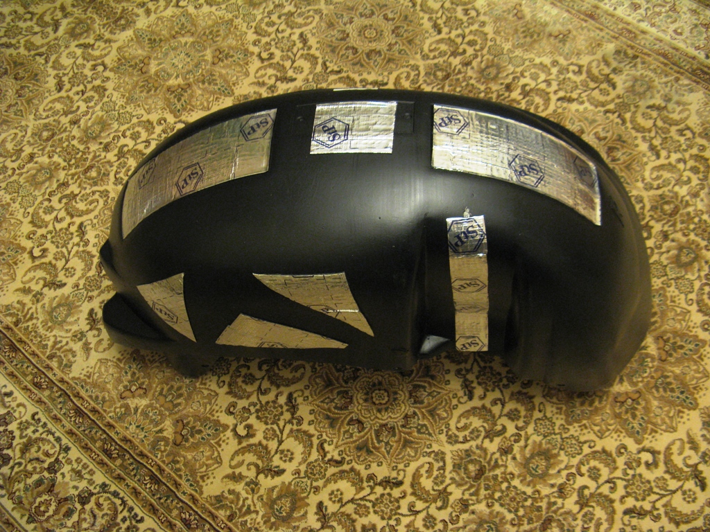

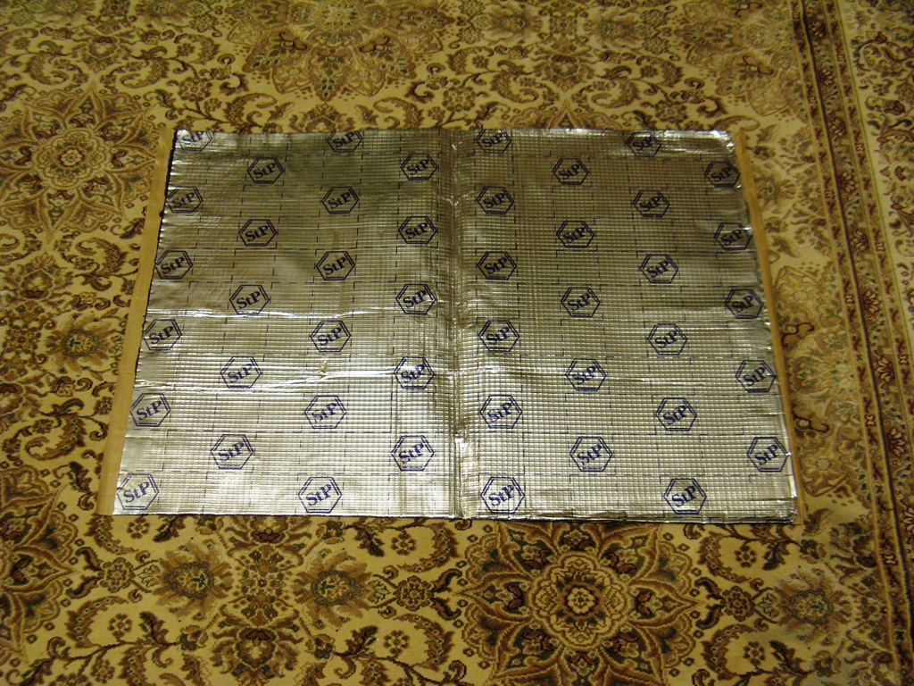

Сообщение Kostya » Чт ноя 08, 2012 19:36:21
Отже, підготовка...
STP M1 - витратив 1/2 аркуша.
Антикор.
Місця на локерах. ніби призначені для вібри.
Ось, що вийшло...
Далі буде...

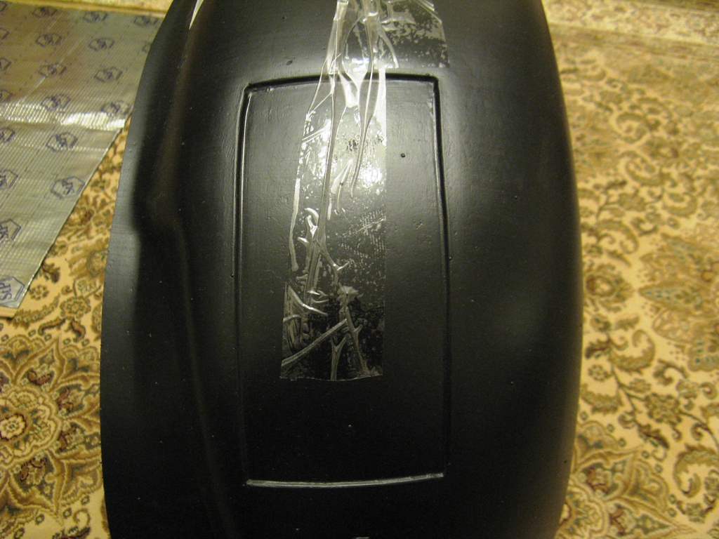

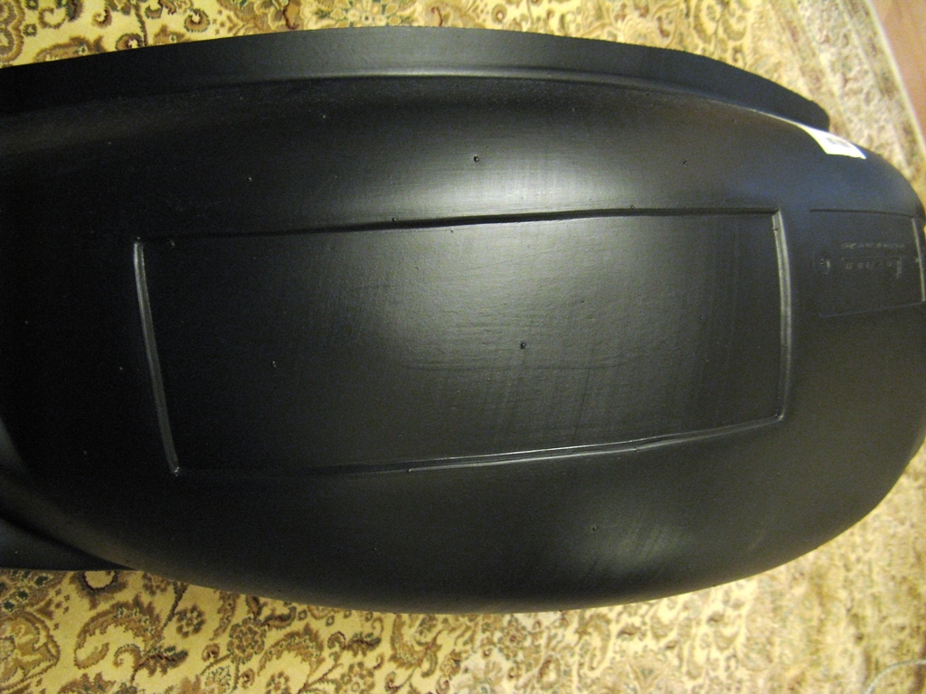

Kostya писал(а):Отже, підготовка...
Далі буде...
Раджу цю тоненьку смужку з ложбини під горловину бензобаку прибрати, т.я. вона буде забирати декілька "важливих" міліметрів.
Я коли встановив цей локкер, то в цьому місці була найменша відстань між покришкою та локкером, близько 5-7 мм. А з цією смужкою буде ще менше.
Отаке.

Woolf
А штатну пластмаску прибирав?

Kostya писал(а):Woolf
Ні, мені здалось, що таким чином зроблю гірше, наче зменшу рівень "захисту".

Woolf
Дякую. Просто іі рекомендують прибирати. В принципі, логічно, але подивлюся. У крайньому вмпадку переклею смужку в інше місце. 8)

Таки психанув я сьогодні та встановив локери! 8)
Завоняв бензоосновою мастики півпаркінгу, втомився, як після двогодинного тренування із Сенсеєм, але встановив. Якщо будуть сили, завтра в окремій темі викладу фото-доповідь. Якби не підготовка та антикор, весь процес зайняв би 1 годину максимум і його можна було б провести на будь-якому шиномонтажі, поки міняють гуму. :D Але ми ж легкі дороги не обираємо, тому із підготовкою та антикором я зробив все за 4,5 години. Чи можна було не антикорити? За великим рахунком можна, адже сумніви були (про них - завтра), та здоровий глузд переміг. Правда, 4 години до висихання не чекав, десь через годину-півтори встановив підкрилки на сиру мастику. Сира мастика пластик підкрилків не роз'ість, проте приклеються локери в деяких місцях додатково до кріплення.
