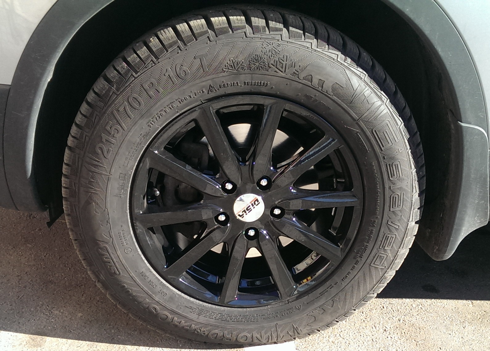

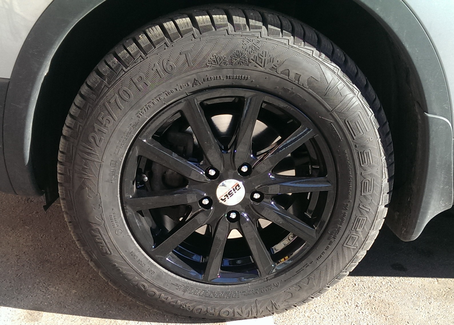

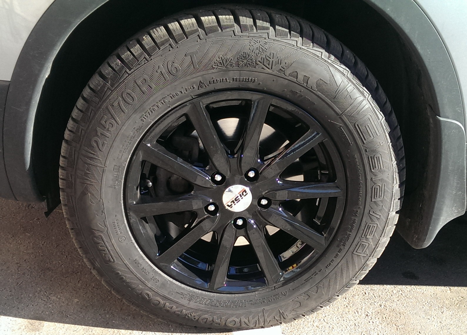

так бывает писал(а):а вот правильное изображение моих. Сегодня обул, завтра клацну и кину фото сюда
По чем брал?
Я себе купил "Раптор" в черном цвете. Те, что вторые на фото.
Кстати: переходные кольца 67,1 -- 66,1 есть. В этом магазине, что я покупал, их дают в комплекте бесплатно.
Магазинчик с монтажем, расположен рядом с Инг-Авто, для Кашкай-клуба обещали небольшую скидку.

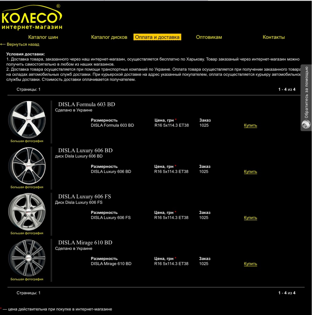

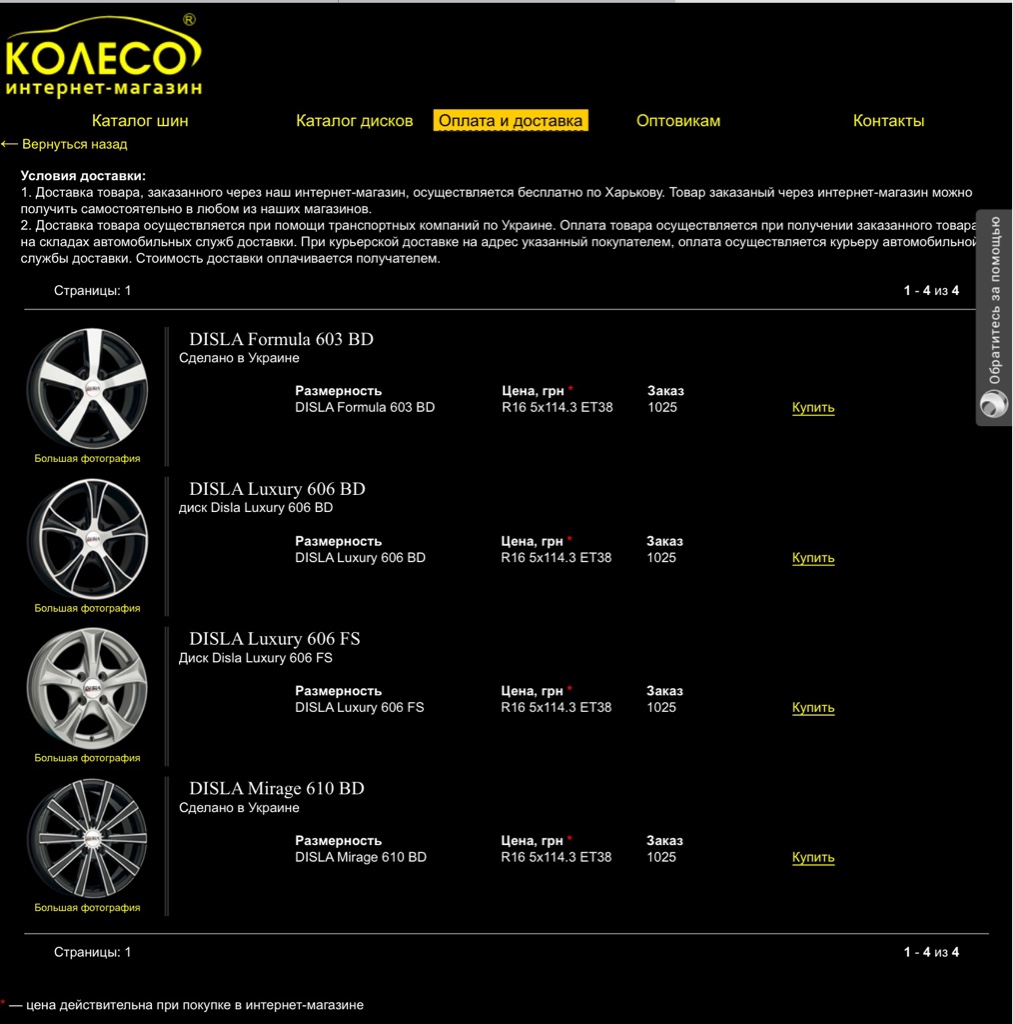

брал в "Колесо" по 800

Сообщение Eskulap » Пн окт 27, 2014 05:03:29
В этом?

Eskulap писал(а):В этом?
Да, в этом.К ним надо звонить, а лучше заехать, и торговаться. На момент, когда я брал, ценник был 995грн, отдали по 800

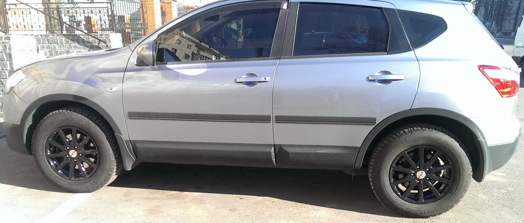

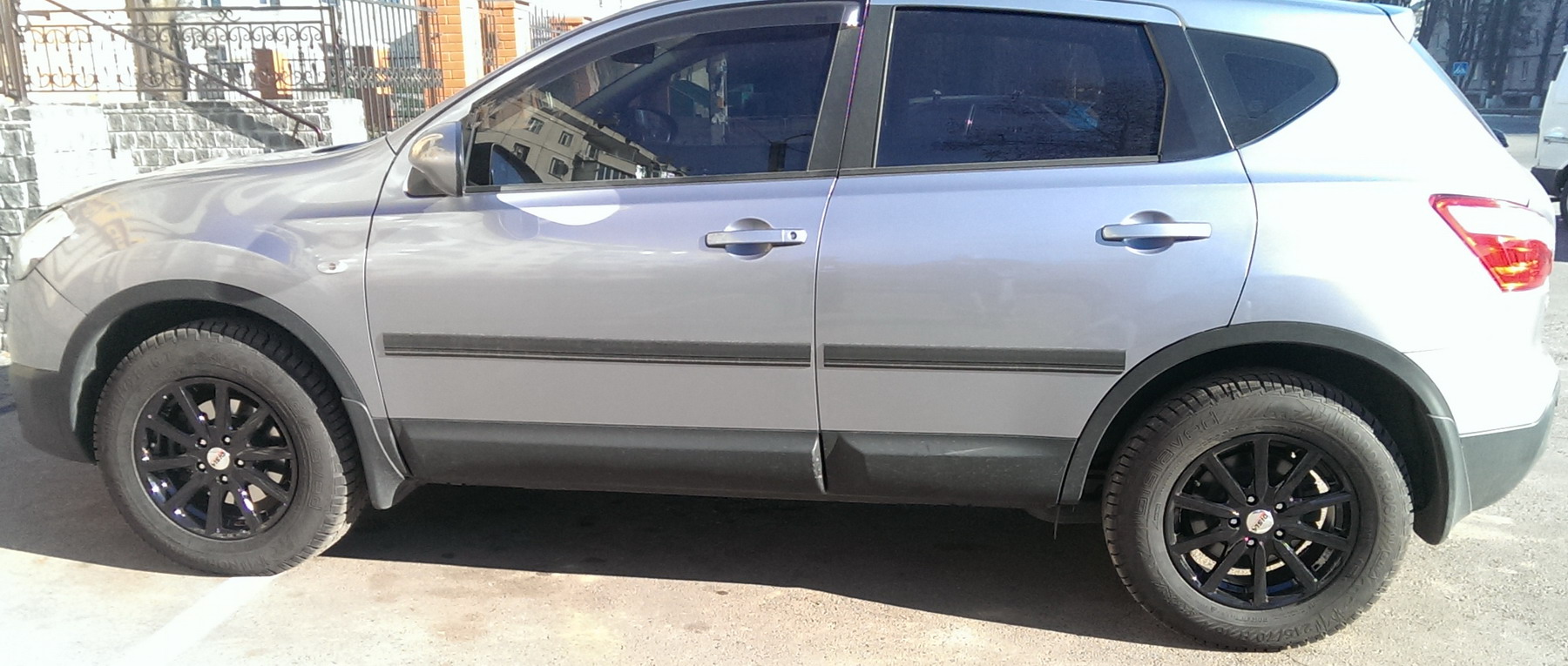

Вот так смотрятся
