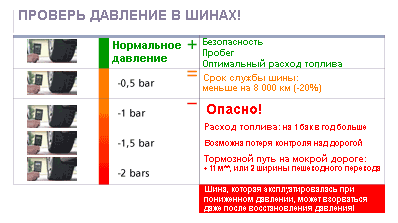

Давление в шинах зимой:
Температура окружающей среды влияет на давление в шинах. Чем ниже температура, тем меньше измеряемое давление. Таким образом, зимой, чтобы компенсировать влияние низких температур и нормализовать давление в шинах, необходимо добавить (на "холодной" шине) 0,2 бара к нормальному давлению.
(http://www.michelin.ru/ru/front/affich.jsp?codeRubrique=20060922130323)
