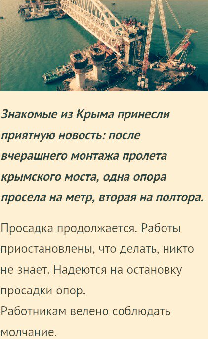

Во чего по сети начало гулять:
Подождём подтверждений.
elektron (Вс сен 03, 2017 19:05:50)
Сообщение Nik » Вс сен 03, 2017 19:34:15
Скорее утка. Сперва писали, что большие зазоры при установке - потом спец написал, что зазоры тепловые - такие и должны быть. Но всё равно, построенное ватой долго не стоит...

Думаю, що інформація про осадку опор дещо перебільшена. Якщо опори справді просіли на величину понад 1,0 м це свідчить про катастрофічну помилку при виборі ґрунту основи паль, і відповідно необхідність підсилення фундаменту опори. Зазначену помилку можна допустити при умові, що недостатньо детально були вивчені інженерно-геологічні умови розташування опор, наприклад коли свердловини не виконували біля кожної опори (їх має бути не менше двох на одну опору), а взяли дані по інтерполяції між свердловинами, які виконані наприклад через одну опору. Хоча мені важко представити досвідченого інженера-конструктора, який би погодився виконувати проектування такого відповідального об'єкту без повних даних про інженерно-геологічну будову.
Більш ймовірною ситуацією може бути не співвпадання елементів кріплення опорного вузла опори та арки. Починаючи від банального порушення геометрії при виготовленні та транспортуванні арки до прорахунків при визначенні зміщення опор при їх бетонуванні внаслідок впливу течії або вже готової опори при впливі льодових навантажень.
П.С. Дотримання якості виготовлення великогабаритних конструкцій (з точки зору геометрії) була одна з причин чому арку НБК АЕС в Чорнобилі виготовляли за кордоном, а не у нас.

Та просядут опоры всё равно. Не сейчас, так позже.

Ну, про сложнейшую геологию в районе моста за последние 100 лет не писал только ленивый. Начиная от 70-метрового слоя ила, покрывающего более-менее твёрдое дно, и заканчивая гигантскими карстовыми полостями в этом "твёрдом дне". Если принять во внимание эту инфу про полости, то тогда есть 2 варианта: либо бесконечно в них лить бетон, заполняя весь пустой объём, а это чуть ли не весь Керченский пролив забетонировать слоем в сотню метров, что невозможно, либо воткнуть эти фарватерные сваи в полости и оставить их в висячем положении, что неминуемо приведёт к всё нарастающей просадке, как бы ни писали рашеСМИ про хитрую технологию установки свай "расходящимся под углом пучком".
В любом случае, какая бы жопа не произошла с мостом, официально о ней никогда не объявят. Рашиды вон тысячами похоронили отвоеваших на Донбассе отпускников и ихтамнетов - и ничего, телек молчит - пипл хавает. О серьёзности проблем с мостом можно будет судить только по косвенным признакам, типа остановки работ на арке или сильного сдвига в плане работ по установке второй арки.
Будем посмотреть. Пока что говорить не о чем. Два поста из Керчи про 1. Просадка на метр-полтора и 2. Отклонение опоры от вертикали уже видно невооружённым глазом - это пока только слова.

Да ну, в ютьюбе ж полно видосов разного качества про мост, хоть с руки, хоть с квадрокоптера. Вопрос в другом: нахерачить свай на мелководье и на украденном у нас острове Тузла - это детский лепет, с которым справился бы какой-нть Жмеринкаспецстройсбытснаб. Поэтому рашиды и бодро рапортовали по телеку всё время, типа, столько-то сотен свай вбито, столько-то километров пройдено. Вбивать 6-метровые сваи на мелководье - дык и в Киеве ежедневно 6-метровые вколачивают на сотнях строек, тут сенсации нет. А вот те самые две опоры у фарватера, на которые 200-метровые арки ставят - вот это и есть вся сущность и сложность моста. Каждая опора - это расходящийся пучок из почти стометровых свай, которые вбиты в хрен знает что и будут вести себя хрен знает как, т.к. ни опыта у рашидов нет по поведению таких конструкций, ни достоверно про размер карстовых пустот никто не знает.
