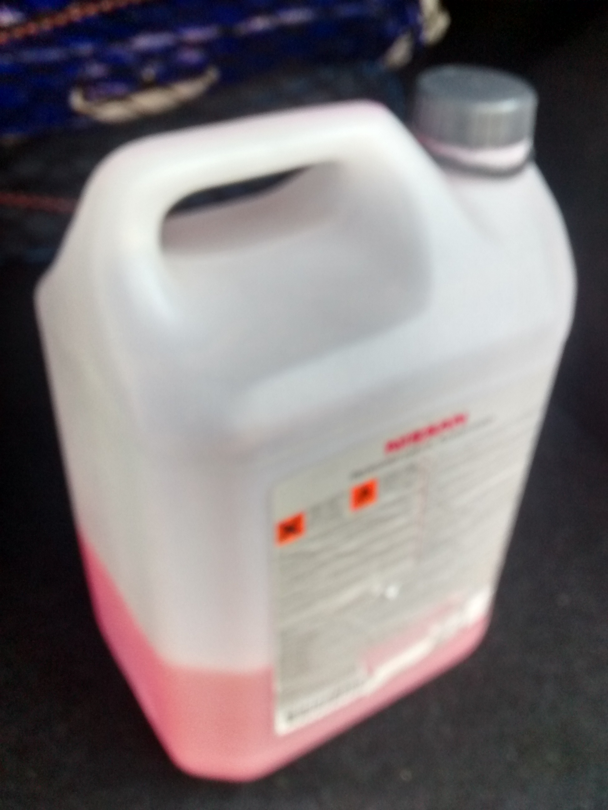

Рожева нисанівська не замерзала в найбільші у нас морози, здається -25 було. Пирскала нормально. Це з власного досвіду.

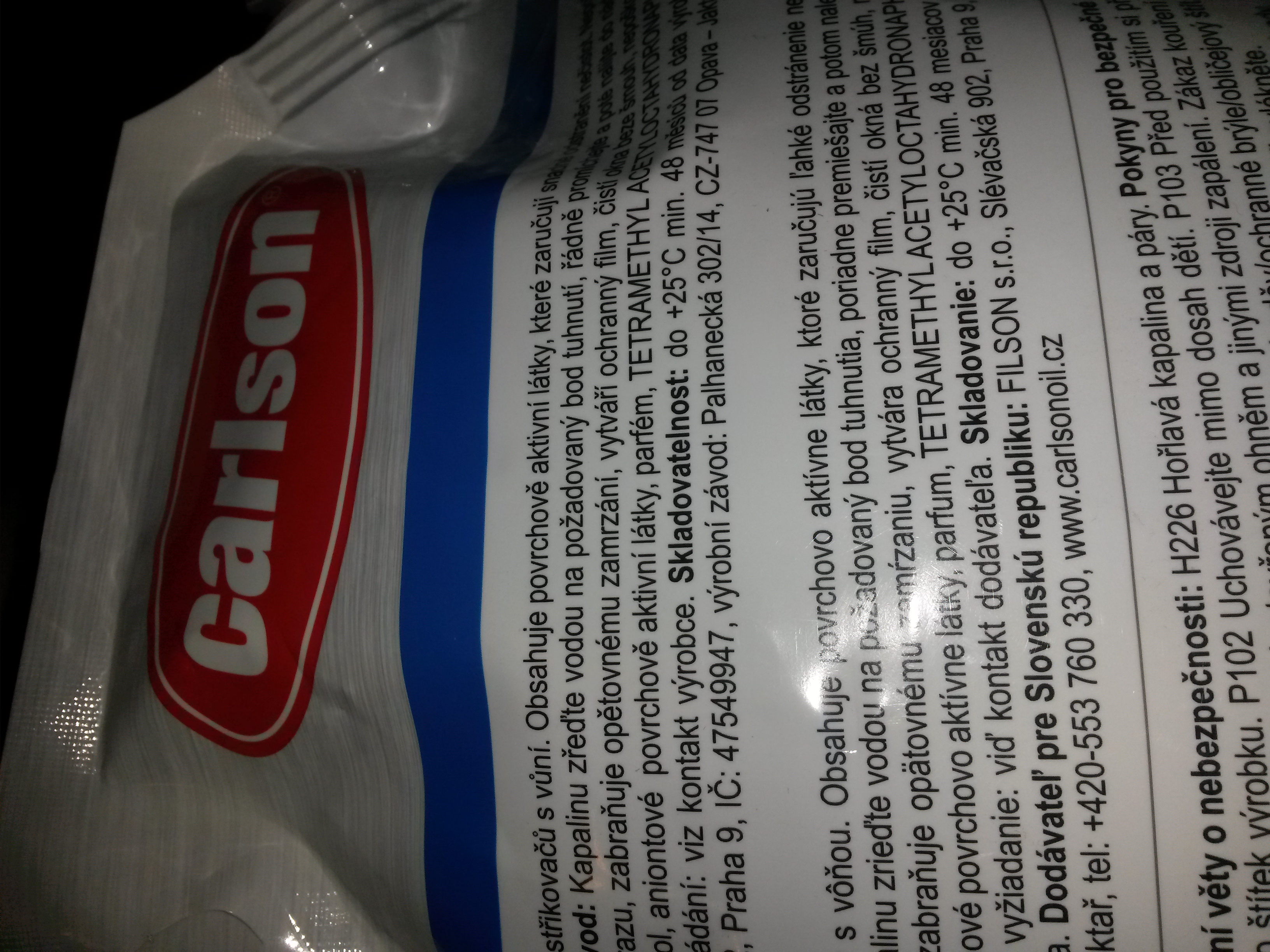

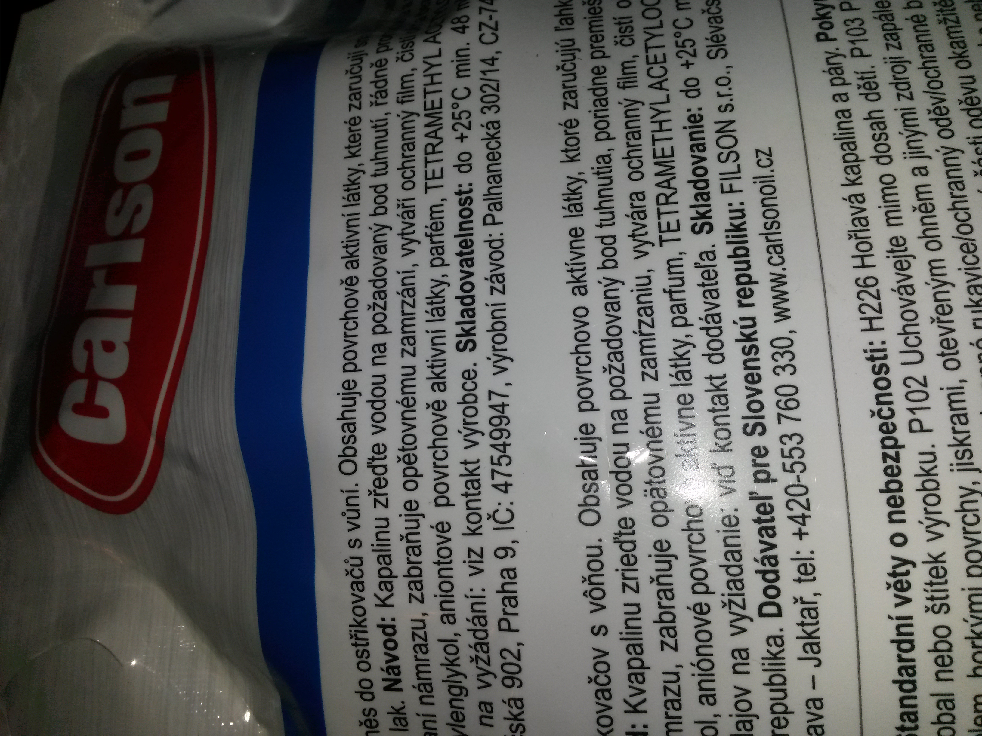

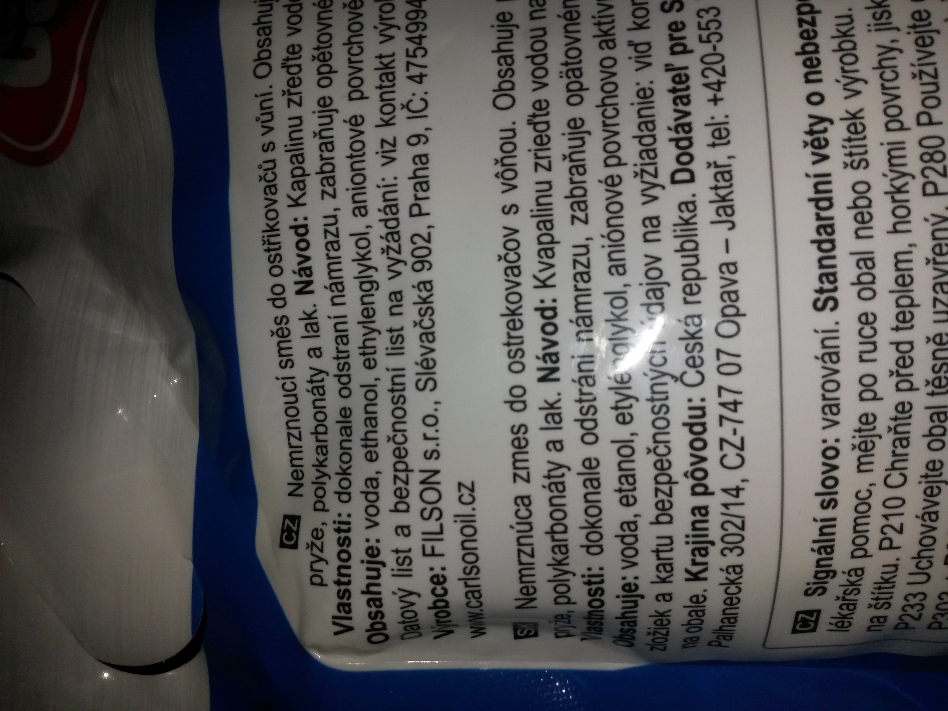

DimaCh писал(а):В этой связи странно что в Европе использование метилового спирта для приготовления незамерзаек не запрещено. Насколько мне известно. Проверьте, кто там щас.
Брал в Европе 3л - 2,5евро
Этанол есть, метанола нет...Но весь состав "на лицо"
Сорри, за качество. :)
