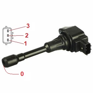

Дядьку, а ви часом не петраєте як перевірити котушку запалювання яку вже знято з двигуна і ставити її назад зовсім не хочеться?
