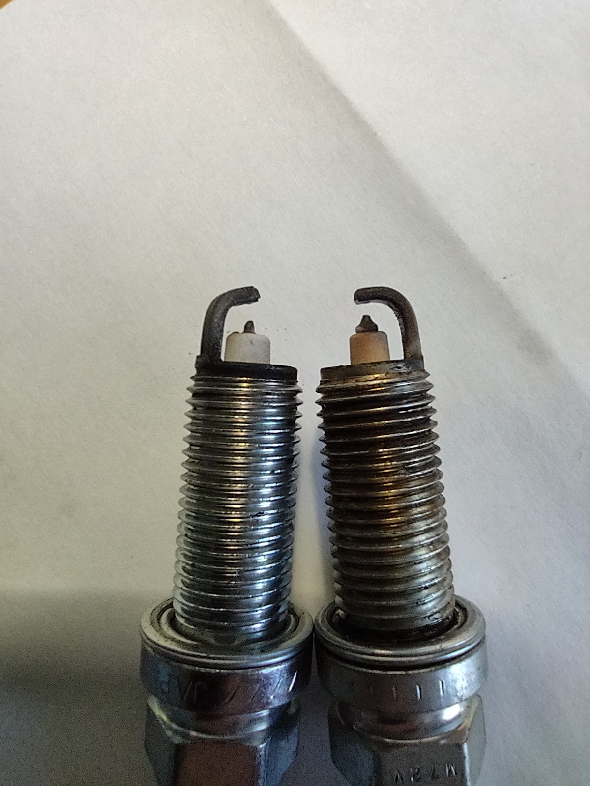

Сообщение Torpedo » Вс мар 08, 2026 17:21:20
elektron, якщо будеш дивитися на свої свічки, то ось тобі інфа для порівняння.
Одна свічка пройшла 75 000 км і смикнули чорти поміняти їх на ТО, а інша свічка пройшла 4 500 км, потягнула за собою котушку і добре що хоч встиг повернутися додому.
