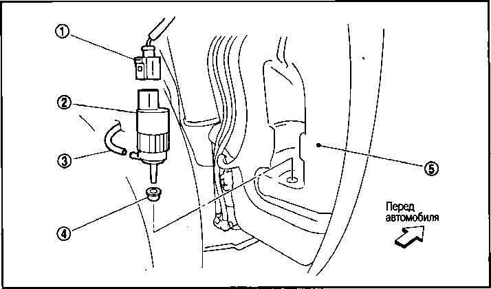

Смотри место установки насоса на первом фото. Там в нише подозрительно непонятно. И если 2 насоса, то они или стоят или вместо второго заглушка на бачке. на 1/3 уровня бачка приблизительно.

Это разъём насоса омывателя фар!
1. Разьем насоса омывателей фар
2. Насос омывателей фар
3. Трубка омывателей фар
4. Набивка
5. Бачок омывателей
