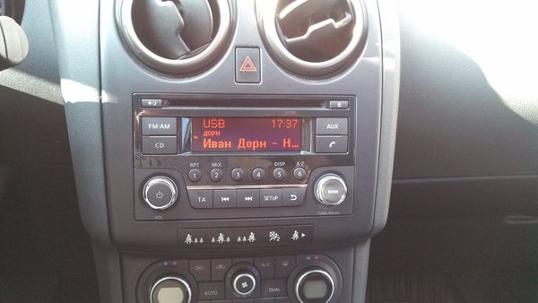

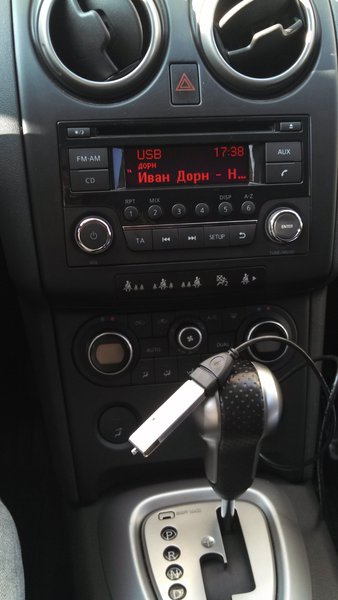

ну вот поставил себе магнитолу с рестайла.Плюс вывели мне юсб.
все круто,очень нравиться
магнитола 650
установка 350

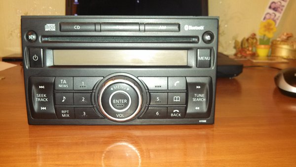

осталась старая магнитола,может кому для чего то нужна - пишите
пока так вот выведена флешка
выглядит намного лучше старой. Для меня огромный плюс , что на ней присутствуют часы
