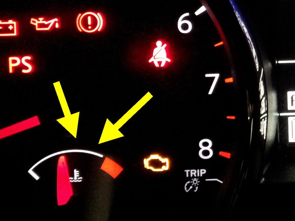

anignik1 писал(а):а начиная с какой температуры стрелка начинает подниматься ? Какая там шкала - от скольки до скольки ?
Ну вот у меня такая же стрелка. Стрелка сдвигается с места как только я из гаража выезжаю. Это примерно через 2-3 минуты. На фото показана рабочее положение. Стрелка не доходит до 12 часов. Да и еще , в гараже температура не 6 С , а примерно 12-15С. Так что нужно делать на это скидку.
Сообщений: 612
Ср май 16, 2012 09:40:51
Cash on hand: 115.81
Благодарил (а): 3 раз.
Поблагодарили: 25 раз.
Авто: Nissan Qashqai+2, 1.6, бенз.,2011г.в.
Re: При какой температуре двигателя включается печка?
Сообщение anignik1 » Чт ноя 08, 2012 18:08:30
у меня также стрелка всегда становится когда выходит на рабочую температуру. Хоть -20, хоть +35 градусов. Т.е начало шкалы - это около 65-70 градусов жидкости.
Сообщений: 3061
Вт сен 11, 2012 08:00:03
Cash on hand: 318.18
Благодарил (а): 1182 раз.
Поблагодарили: 1436 раз.
Пункты репутации: 74
Сообщение STORM » Чт ноя 08, 2012 18:15:58
anignik1 писал(а):у меня также стрелка всегда становится когда выходит на рабочую температуру. Хоть -20, хоть +35 градусов. Т.е начало шкалы - это около 65-70 градусов жидкости.
Если считать , что рабочая температура примерно 90С. То начало шкалы я думаю градусов 45-50С , не больше.
Сообщений: 612
Сообщение anignik1 » Чт ноя 08, 2012 18:41:51
я исходил из того, что рабочая температура около 82 С. Это температура открывания клапана термостата (+/- 1.5 С). Красная зона - это около 95 С.
Сообщение Eskulap » Пт ноя 09, 2012 06:38:53
Я думаю, что средина белой шкалы и есть 80-90. У меня выше не поднимается
