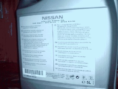

А мне принесли канистру и сказали что это с бочки такое же масло как в канистрах только дешевле...
что думаете? может мне не то что то налили? :(
Сообщений: 2191
Вс май 06, 2007 16:24:18
Пункты репутации: 15
Сообщение igor_big » Чт фев 07, 2008 13:33:12
Викторович
С бочки по-моему лили 10w40 (с канистры 5w40). Где-то обсуждали уже.

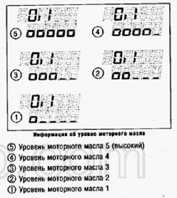

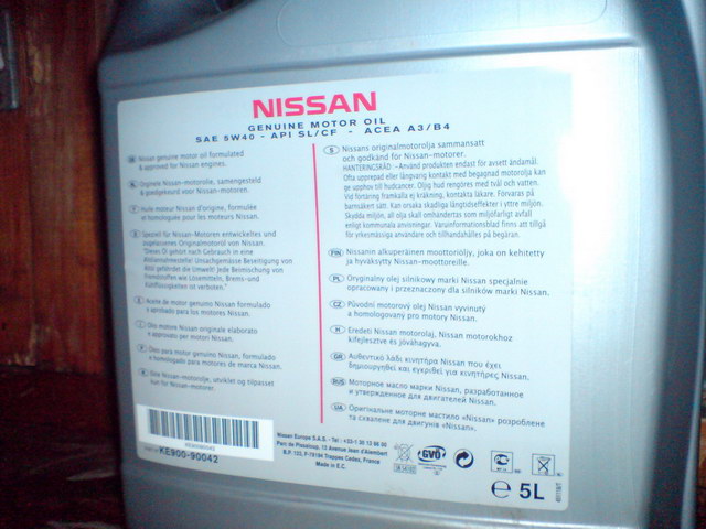

Сообщение AnD345 » Чт фев 07, 2008 14:16:36
На исправном Ниссановском двигателе - обычно не требуется долив.
Залитой при замене масла порции как раз хватает на 15000 км.
Но в конце срока могут случиться неожиданности при большом наклоне автомобиля.
Следим при запуске за оранжевым диcплейчиком и надписью "Oil Good" - это уровень. Не путать с межсервисным пробегом, который можно выставить самому.
Небольшой долив масла в период между ТО, не считается проблемой.
Всё зависит от количества. Можно и 100 грамм долить, а можно и литр.
Следить иногда по щупу тоже не помешает... мало ли что.

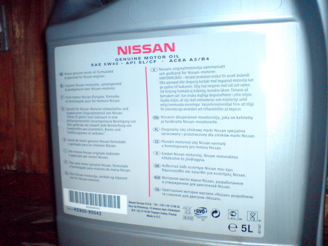

На ТО меняли из канистры, остаток положили в багажник.
Канистра 5л

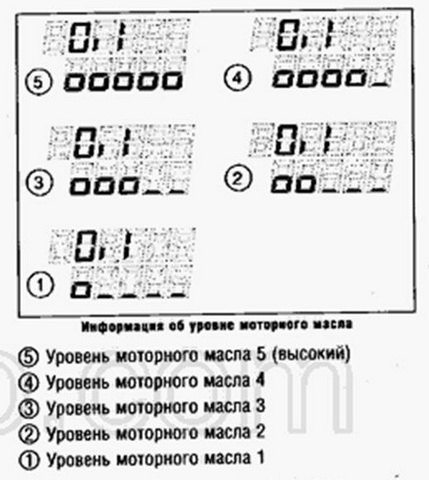

AnD345 писал(а):Следим при запуске за оранжевым диcплейчиком и надписью "Oil Good" - это уровень
А ещё если немного дольше подержать кнопку компа, то появляются пять кубиков по которым следишь за уровнем масла, а ближе к замене их может остаться три или два, как у кого. Но это ещё не значит, что сразу масло надо доливать. Мне например, уже пару сотен км. до ТО-3 осталось и я масло не доливал, и вообще, между заменами не доливал ни разу.

Сообщение AnD345 » Пт фев 08, 2008 10:46:18
TIMUR писал(а):...то появляются пять кубиков по которым следишь за уровнем масла, а ближе к замене их может остаться три или два, как у кого. Но это ещё не значит, что сразу масло надо доливать...
Правильно.
Это и есть уровень. мануал 2-10
