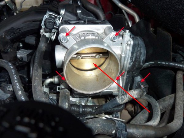

Сообщение Vitaha » Пт апр 26, 2019 16:07:53
Вот кстати она. Только не снимайте блок весь и не отключайте ее от разъема. Максимум открыть как на картинке и там манипуляции проводить. А лучше заедьте на СТО куда то пусть почистят.

Сообщение Apocalipse » Сб апр 27, 2019 15:30:43
Всё-таки я прочитал , посмотрел и решил что действительно там нет ничего сложного. Купил средство для чистки карбюратора. Снял три патрубка, снял заслонку. Прочистил . Налёту было не много. По крайней мере на видео в инете у людей больше налета. Собрал обратно.
Завел. Завелась нормально и проседания не было. На АКБ 12.9 в покое и где-то 11.9 в момент старта. Потом 14 во время работы.
После 5 минут обороты с 1.5 начальных упали до 650 и потом ещё до 600 где-то еще за 5минут. Включение климатконтроля на них не влияет (падают на 50 и снова поднимаются)
600-650 это нормально? Или нужно запускать обучение заслонки на ХХ?
