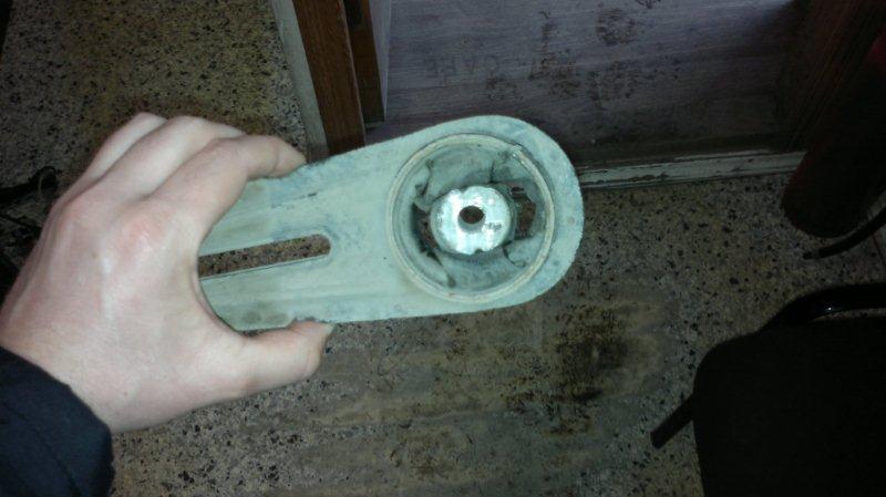

вот он стук и вибрация.
Сообщение yuras » Сб апр 07, 2012 12:07:24
Доброго дня! Ну вот наконец добрался я до своего стука при троганьи.
порвалась подушка реактивной тяги ... при пробеге 50К честно говоря оригиналу не доверяю.
Читал,что умельцы подбирали от renault . Как долго она служит по отношению к родной? и остался ли номер детали?
Подбирали сегодня на сервисе.. Вроде подходит BMW, но надо немного дорабатывать. Зато сказали ,что забуду про эту проблему вообще.
Поделитесь опытом!

Сообщение Aleksey » Сб апр 07, 2012 12:32:13
yuras
Есть подушка от рено, подходит идеально, цена 250 грн.

Сообщение Aleksey » Сб апр 07, 2012 12:39:14
yuras
8200 500 928

Сообщение Ant0n » Сб апр 07, 2012 14:02:31
yuras
опытом не поделюсь, но пару дней назад заменил свою порванную вхлам на аналог от рено.
спасибо Алексею, и цена адекватная - 250 грн против 680 за оригинал.

Сообщение yuras » Сб апр 07, 2012 14:24:57
Согласен! спасибо Алексею за быстрый ответ. тем более что насколько я понял она усиленая идет
http://www.logan-club.ru/forum/viewtopi ... 2&start=15
На неделе буду принимать решение. Но оригинал однозначно не стоит.

Сообщение oleg_t » Вс апр 08, 2012 17:42:48
Aleksey писал(а):Есть подушка от рено, подходит идеально, цена 250 грн.
Так она что, подходит и для двигателя 1.6, и для 2.0?

Сообщение Aleksey » Пн апр 09, 2012 10:21:24
Да

Сообщение Rack » Пн май 25, 2015 15:27:10
Aleksey писал(а):oleg_t
Да
Сколько сейчас стоит нижняя подушка ориг. и от рено- никто не сориентирует ?

Сообщение Ant0n » Пн май 25, 2015 18:31:02
лучше Алексея никто не сориентирует, но смысла ставить оригинал нет никакого(разница в цене почти в два раза), где-то год назад оригинал стоил около 600, рено - около 300.

Сообщение Alexsoff » Пн май 25, 2015 21:16:53
на данный момент оригинал стоит 800 грн , по рено , если верить екзисту то около 1200 грн , так что времена меняются товарищи

Сообщение Ant0n » Пн май 25, 2015 21:52:11
что-то странное, ибо только что мне на меган выдало 390 грн.

Сообщение oleg_t » Пн май 25, 2015 22:29:13
Ant0n писал(а):что-то странное, ибо только что мне на меган выдало 390 грн.
Это видимо неоригинал

Сообщение Rack » Пн май 25, 2015 23:08:24
мы тоже с ребятами нашли за 370грн,буду пробовать его.
