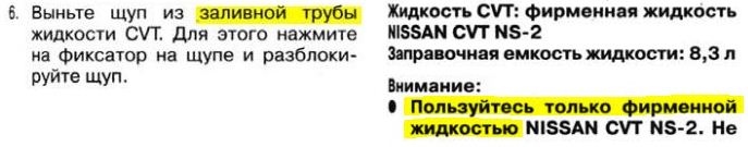

Сообщение Polar » Вс дек 27, 2009 10:54:22
Цитаты из того самого технического руководства:

Сообщение elektron » Вс дек 27, 2009 19:06:21
Суть в том,не откуда вынуть щуп,а куда залить масло.Думаю,что можно в то же самое отверстие для щупа. :D

Сообщение Polar » Вс дек 27, 2009 19:38:18
Я специально выделил желтым цветом, что щуп вынимается из ЗАЛИВНОЙ трубы, а следовательно ЗАЛИВАЕТСЯ жидкость CVT в эту же трубу. Думал всем будет понятно.

Сообщение Venymin » Пн янв 04, 2010 19:21:59
имено так и выставлять уровень нужно на завведенном двигателе !
- с практики лучше прогревать АКПП потому что NS-2 сильно разширяется при нагреве
- мешать ни в коем случае нельзя производителей
- цена на официале гдето 1050 грн за 4литра продаются только 4литровые канистры железо !
- можно найти по 500грн
