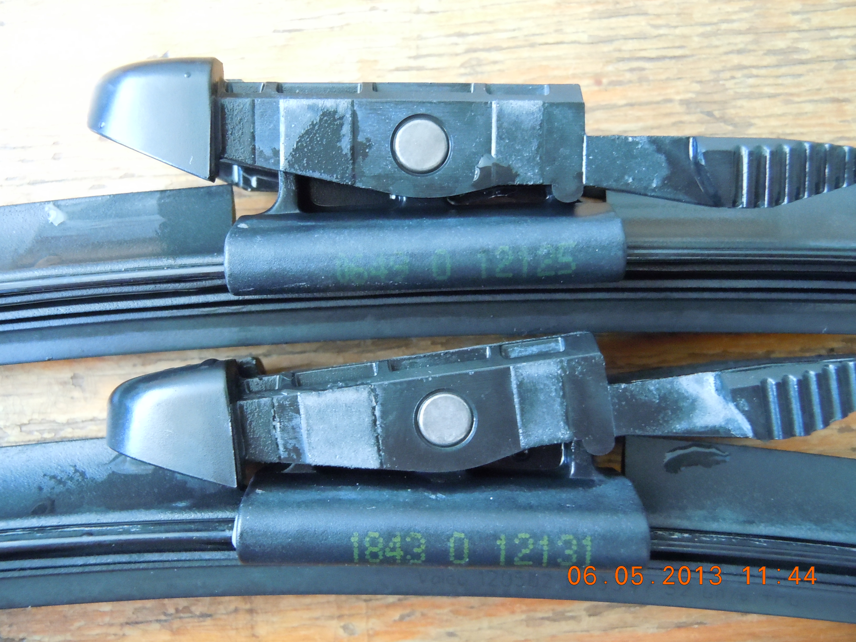

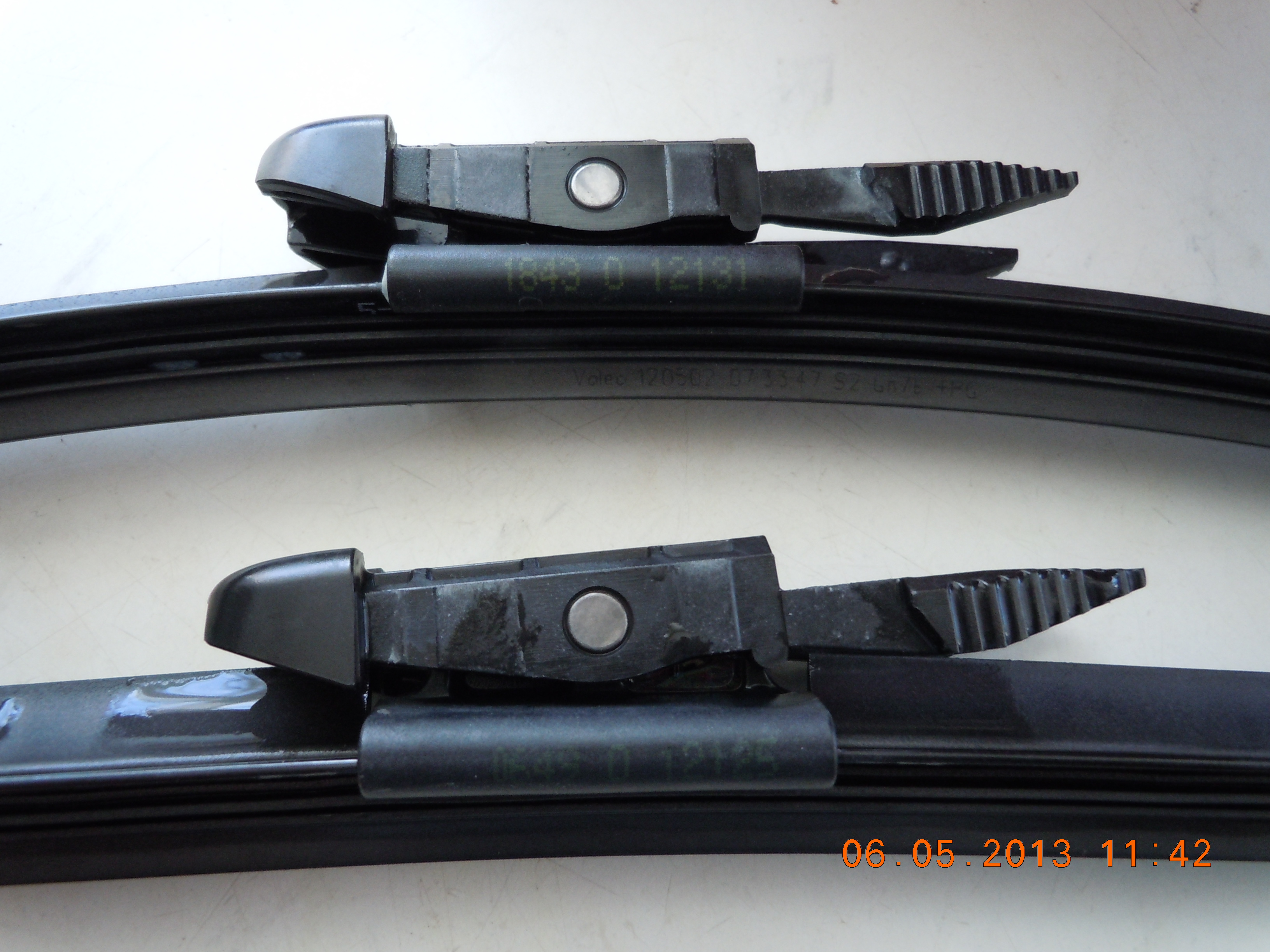

Вот фото родных, но по кодам не ищутся :evil: странно....даже по Valeo...

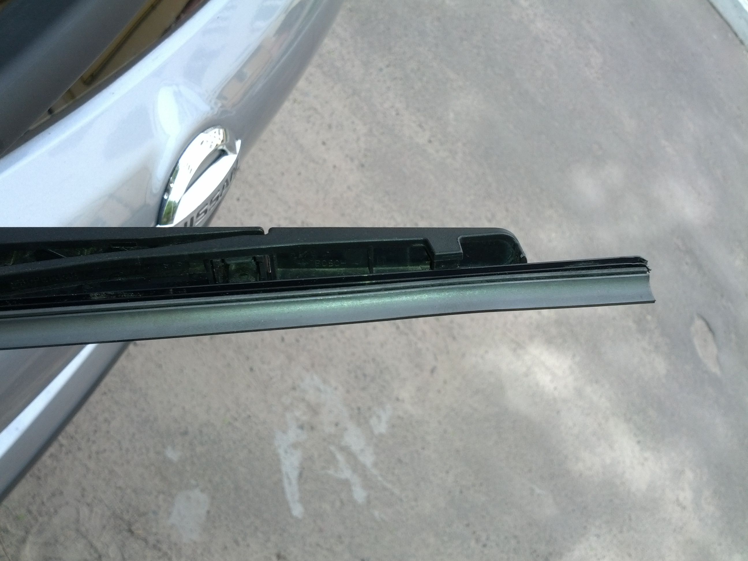

Eskulap писал(а):
Captain Morgan писал(а):я тоже решил что-то сделать с дворниками, бо резинки уже оставляли следы. купил новые резинки за 18 грн и просто переставил их в старый каркас и старое крепление. вышло совсем не страшно. трут как новые, эстетика присутствует.
У меня в стоковые бескаркасные стоят, как там можно резинку менять?
ну как..сняв по краям наконечники и разобрав средний держатель-фиксатор. все распадается нах.
берешь отвалившиеся 2 тонкие мет палочки и вставляешь в новые резинки по краям, потом всю эту конструкцию собираешь заново с фиксатором и наконечниками.
повозиться придется и руки все будут грязные. есть одно но - новые резинки не такие как старые, типа аэробортика нет и они плоские. из-за этого дворники смотрятся по-другому, но меня это не парит совсем.
зато когда все правильно соберешь и оно еще и заработает как новое, приятно, черт побери! :)
а вот по заднему вопрос. там просто замена резинки не пойдет. там надо сам дворник менять, благо он всего 130 грн стоит.
Берешь резинку посредине и вытягиваешь из крайнего зацепа.
А потом вытягиваешь всю резинку. Новая должна быть с пластмассовым каркасом или с металлической пластиной внутри.
