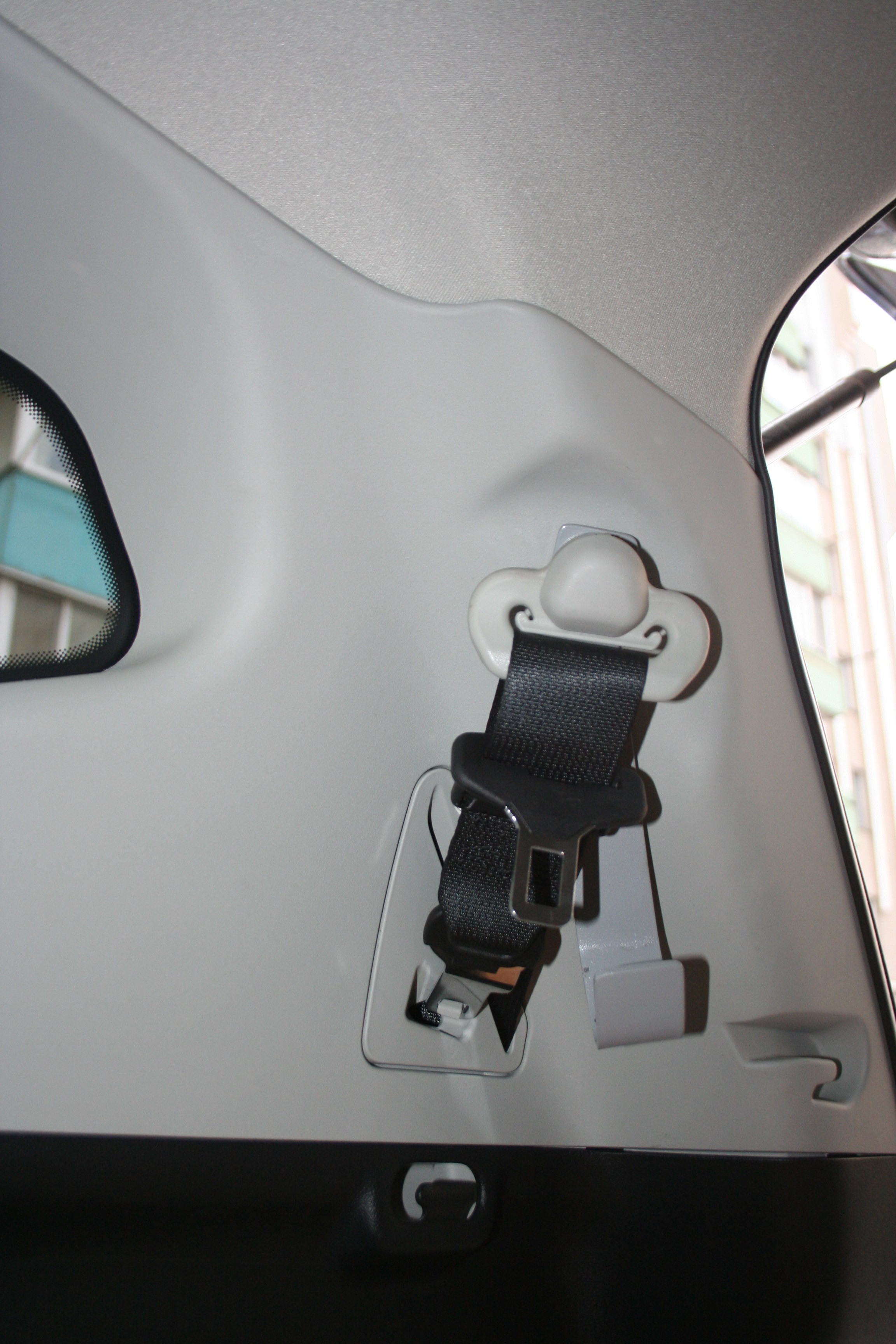

Собственно история.
Еще во время покупки кашкая+2 было решено усовершенствовать систему креплений для груза в багажнике. Так-то она почти отсутствует: есть пара креплений на боковинах багажника внизу, и пара крючков повыше (под окнами). Для чего они придуманы – даже в салоне не решились отвечать. Будем считать, что для красоты.
- Крепление штатное внизу на боковине
- Крепление штатное вверху - очень хлипкое
В кашкае+2 есть третий ряд сидений со своими ремнями безопасности.
Их то и было решено использовать для крепления приличных крюков для сумок.

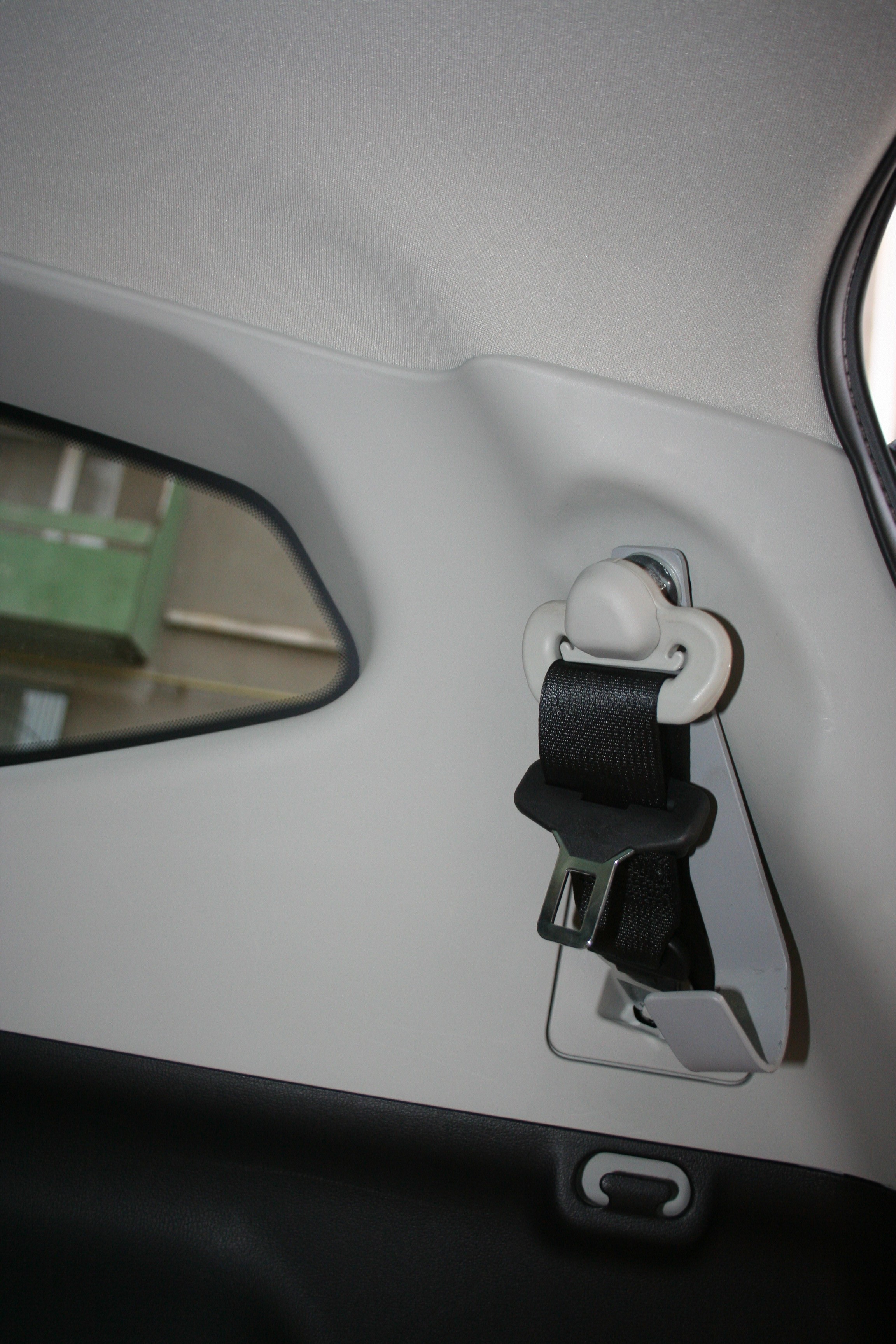

Вид ремней безопасности третьего ряда со снятыми болтами.
- Правая стойка со снятым ремнем
- Правая стойка со снятым ремнем - дальше

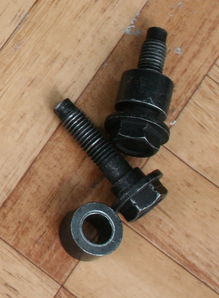

Собственно болты с проставками.
- Штатные болты крепления ремней безопасности третьего ряда
Они же со штатными колпачками и стопорными шайбами (чтобы проставки не выпадали).
- Штатные болты со стопорными кольцами и декоративными колпачками

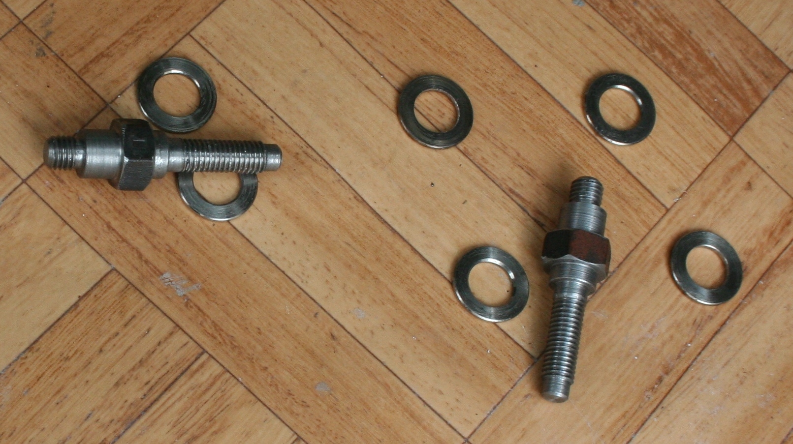

Для крепления их на штатные места с возможностью дополнительного крепления ремней безопасности были изготовлены модернизированные болты. Шайбы нужны для «плотного прижимания» крюков и «мягкого фиксирования» ремней безопасности. Штатные проставки использованы по назначению.
- Новые болты
Что-то типа сборочного фото-чертежа (фотошопил, так как первоначальная версия была с другими гайками (в конце будет видно) и более широкими шайбами).
Слева гайка и две шайбы – между ними будет крепление ремня безопасности. Зажимается таким образом, чтобы крепление ремня могло двигаться. Наверх на гайку одевается штатный декоративный колпачок.
С правой стороны шайба, новый крюк, штатная проставка – зажимается плотно, чтобы не двигалось. Шайбы, которые на фото одеты на болт не нужны – не было времени фотошопить или перефоткать – не обращайте на них внимания. Штатные стопорные шайбы не стал одевать – пользы от них в моем случае «ноль».
- Сборочный фото-чертеж

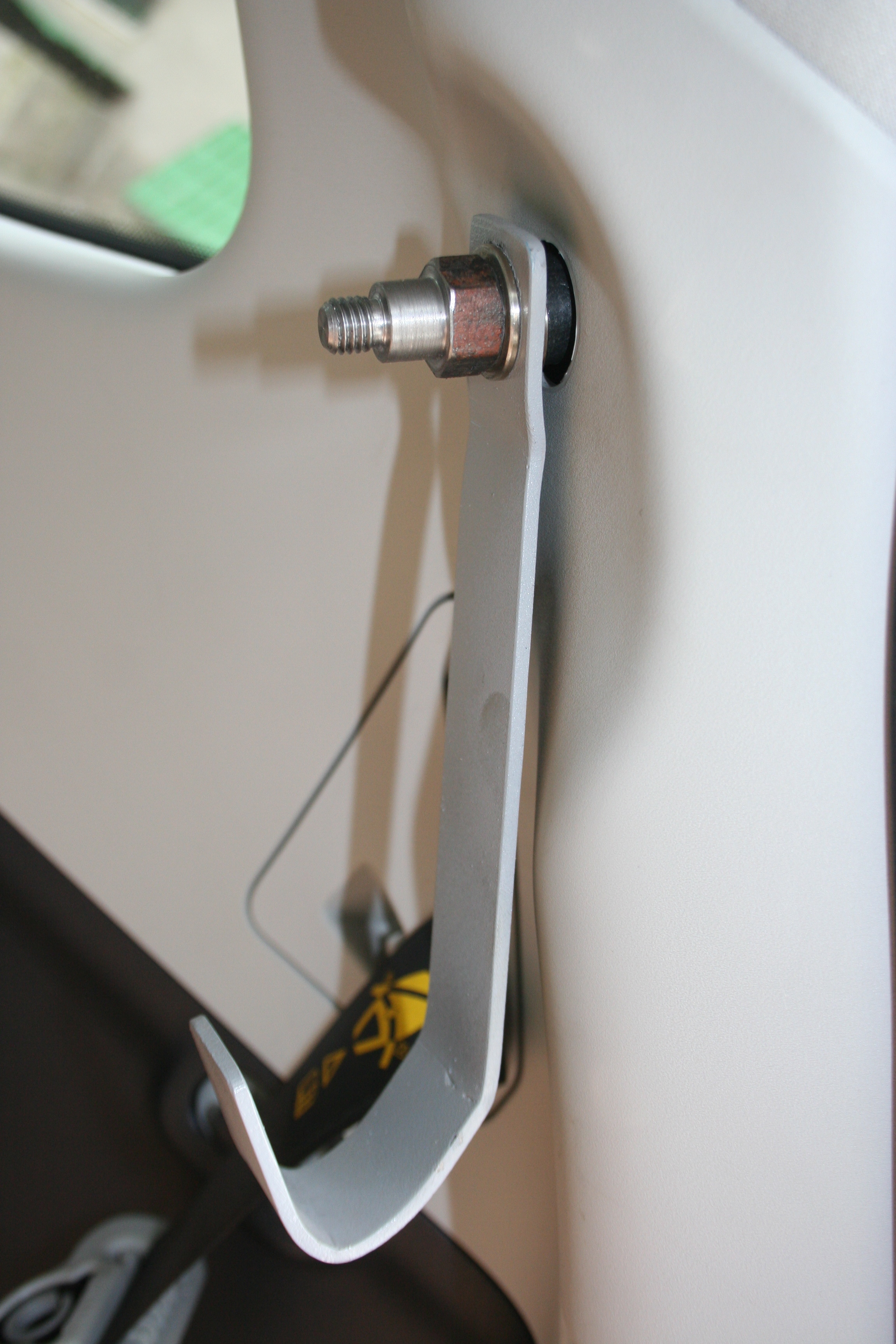

В итоге получил такую конструкцию с правой стороны. С левой – аналогично (зеркально).
- Крюк правый без ремня

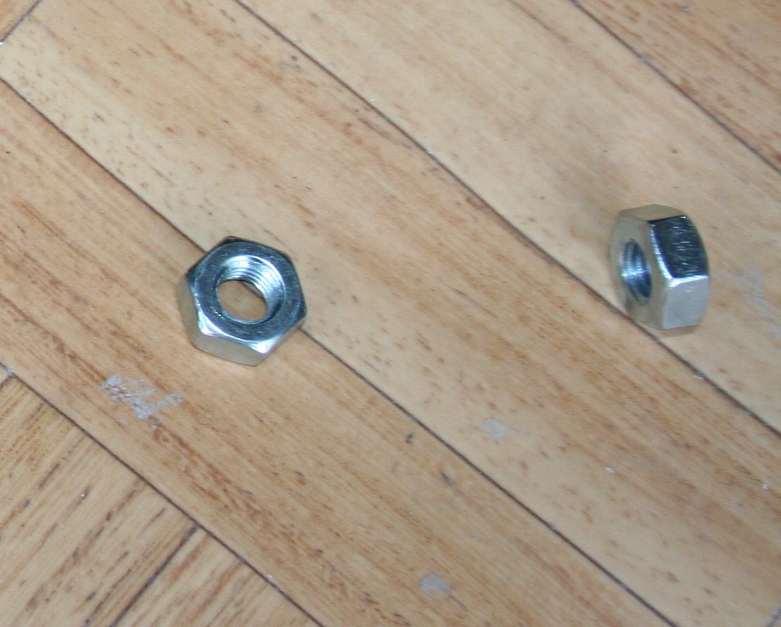

Одел ремень. Гайка-колпачок оказалась слишком длинной (как не пытались укоротить).
В итоге была заменена на обычную гайку.
- Новые гайки
- Крюк с ремнем и старым колпачком

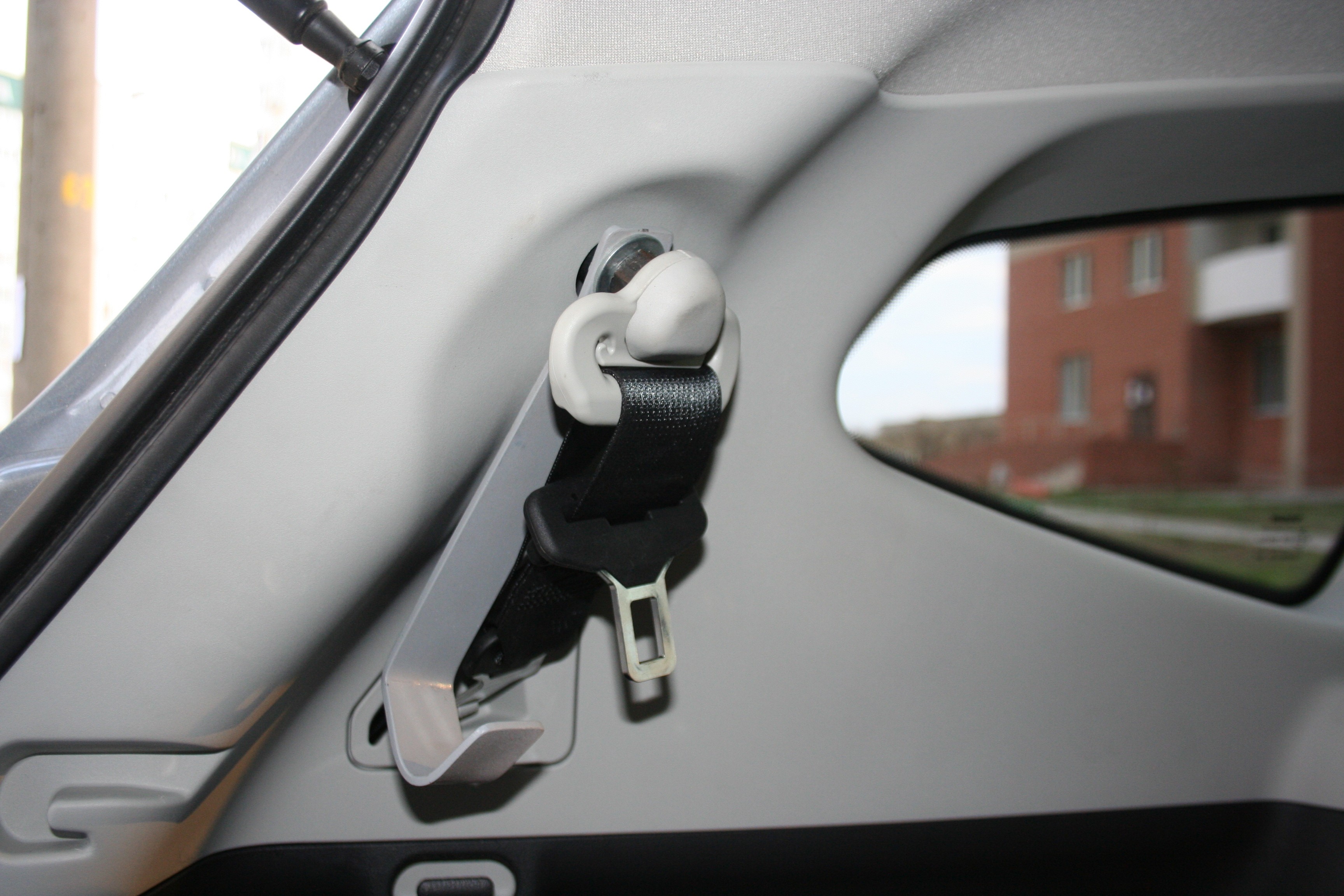

Одел штатный декоративный колпачок – вид справа.
- Финал справа 1
- Финал справа 2
Вид слева.
- Финал слева 1
- Финал слева 2
