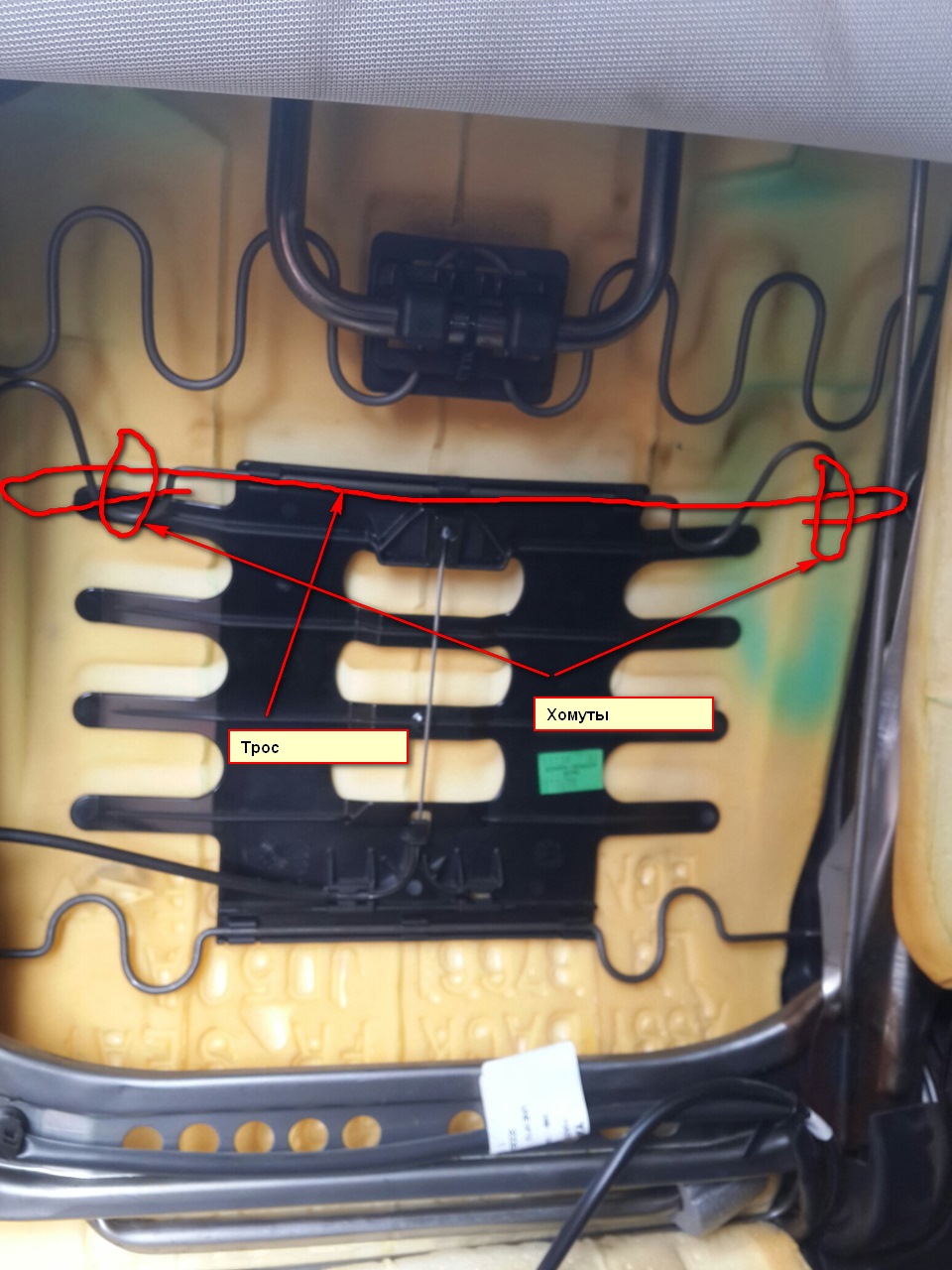

Поясничная поддержка(ремонт)

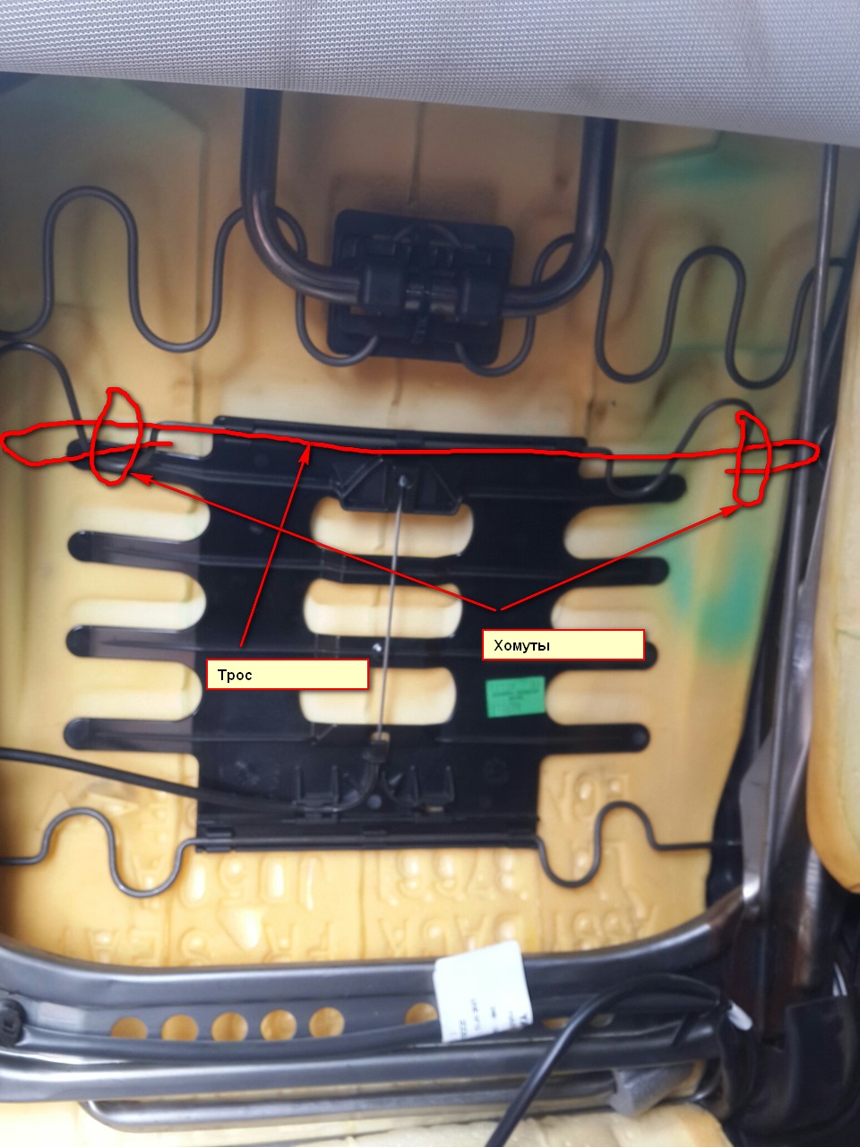

Вот таким образом я зафиксировал трос в пластиковой оплетке. трос специально выбирал такого-же диаметра как и пружина. В пластике защелкнулось очень уверенно и не выпадет оттуда. После данной переделки ничего в спину не давит -это к вопросу а не чувствуется ли трос спиной, ведь не пружинит же! Идею подкинул знакомый который занимается перетяжкой автомобильных сидений. С данной переделкой проехал уже более 30 тысяч. Все работает!
