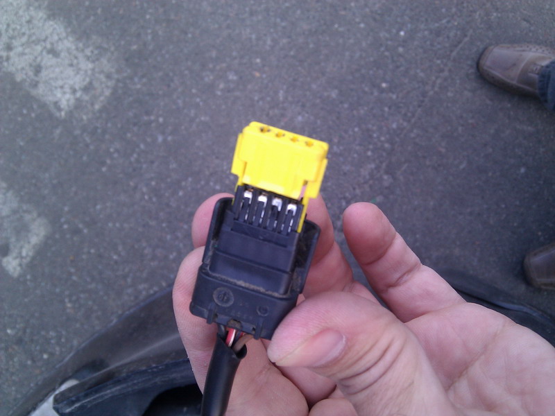

Та не хочется ж ставить левый разъём, а, тем более, паять напрямую. Может, это распространённый разъём и его можно спокойно заменить-переобжать?
Попробовал его разобрать, сначала легко пальцами стягивается синяя резиновая маленькая гофра-уплотнитель (против попадания влаги в сам разъём), потом просто вытаскивается жёлтый "намордник" на разъём. Как дальше добраться до места обжима самих проводов - пока не понял, буду в следующий раз смотреть:

При помощи чего-то тонкого подпружинивается и отгибается фиксирующая защелка, которая является элементом самого клеммы-контакта или отгибается пластмассвый фиксатор каждой клеммы. В любом случае контакт с проводом на нем вытаскивается в сторону жгута проводов из фишки разъема. Там поджимается и вщелкивается обратно. :D

Нету там никаких защёлок, в том-то и дело. Боюсь, как бы не оказался этот разъём неразборным. Есть же такие: спецобжимкой одним ударом и проводки обжимаются и пластик сминается навсегда. Да хоть взять к примеру обычный патчкордовый разъём-папу RJ45.
С обратной стороны этого горе-разъёма торцевая крышечка открывается дверцей, в этой крышечке-дверце четыре дырки под вход четырёх проводов, под ней - резиновая подушка-уплотнитель. Дальше не ковырял.

Опять потух левый стоп :evil: Выкроил пару десятков минут, натренированным движением открутил-сдёрнул фонарь (уже закрытыми глазами, наверное, могу это сделать), решил долезть в разъём поглубже. Снял жёлтый "намордник", синюю гофрорезинку, открыл заднюю крышечку-дверцу, под ним просто вытянул резиновый уплотнитель и увидел торчащие внутри пины. Вроде, никакой крамолы не обнаружил, ничего не болтается и не поплавилось.
толкнул подозрительный пин вперёд, он вылез слегка, но дальше его не пустил маленький запас провода. Лень было подрезать общую изоляцию кабеля и выталкивать пин полностью:
Пошатал-поподгибал, вставил папу в маму - работает стоп. Поставил назад жёлтый "намордник" и гофрорезинку - не работает. :twisted: Явно фиговенько пины-папы входят в пины-мамы. Снял жёлтый "намордник" и собрал фонарь на место - заработало. Поглядим, сколько продержится. Пока вердикт такой: жёлтый "намордник" крадёт около миллиметра длины контакта, без него пины входят друг в друга чуть глубже и плотнее.

Сейчас работает всё нормально, а недавно пару недель ездил с негорящим левым задним габаритом в этом же фонаре. Опять разобрал, вынул-вставил-вынул-вставил разъём, чуть подогнул пины папы в шахматном порядке и прикрутил фонарь обратно. Работает теперь. Напомню, жёлтый "намордник" с разъёма я убрал, с ним вообще было грустно, переставал работать левый стоп. По-хорошему надо менять плату фонаря, в которую вкручиваются лампочки, но цена у неё - сотни 3-4 гривен, из принципа не буду платить такие деньги за кусок пластика с тремя металлическими дорожками да копеечными разъёмами для ламп. Потухнет чего-нть - снова разберу-пошатаю, я фонарь уже снимаю-разбираю за 20 секунд :smile:
