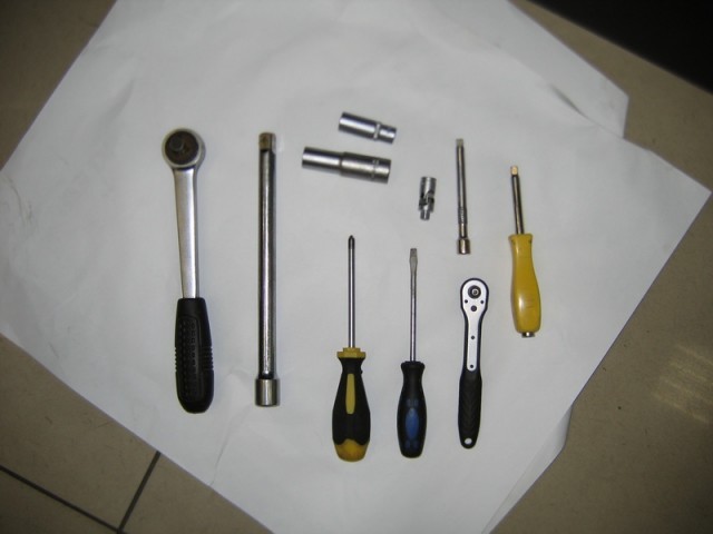

Вряд ли будет такое видео. Очень мало места у педалей, оператору негде прицелиться. Но всё очень подробно зафоткано россиянами, вопросов не возникнет.
Сначала на заведённой машинке снимает пластиковую панель у правой ноги водителя, смотрим на белое колёсико двигателя заслонки, крутим ручкой температуры печки, чтобы наплывчики-метки совместились, как на фотке от многоуважаемого AnD345:
выключаем авто и делаем всё либо со снятием блока педалей, как описано
здесь, с вот таким набором инструменов (спасибо товарищу
Oldman за фото)
либо
без снятия. Жёсткие фильтры (оригинал или угольный) могут деформироваться при установке без снятия педалей, что есть нехорошо. Неоригинальные недорогие салонники обычно более мягкие, есть шанс не изуродовать при установке без снятия педалей. Спасибо товарищу
Cobra за фото необходимого набора инструментов в этом случае:
При сборке колёсики заслонки разъезжаются, поэтому пальцами их снова выставляем, как на фотке выше и закручиваем винты заслонки. Если не сопоставить, то печка будет дуть холодным воздухом всё время, потому как заслонка не в том положении окажется.
