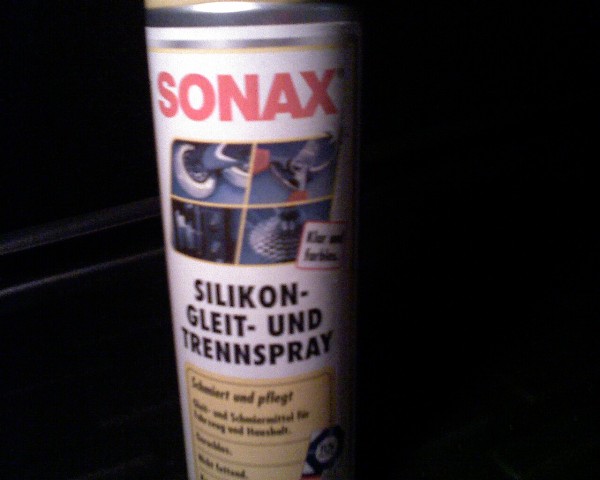

Сообщение Sysopaty » Ср фев 10, 2010 19:43:42
В машине валяецца, германский какойто. Силиконовая смазка, написано до -30С. Посмотрю, если не забуду. Я им уплотнители протираю зимой - двери не примерзают и лифты задней двери - ходят "нормально", не дубеют.

Сообщение Sysopaty » Вс фев 14, 2010 20:36:55
armit
Универсальная смазка для металла, резины, пластика и дерева. Устраняет скрипы. Обезжиренная силиконовая пленка имеет водоотталкивающий эффект и повышает степень скольжения подвижных деталей.

Сообщение armit » Вс фев 14, 2010 21:24:18
Спасибо - Сонакс марка здесь известная , найдем!
