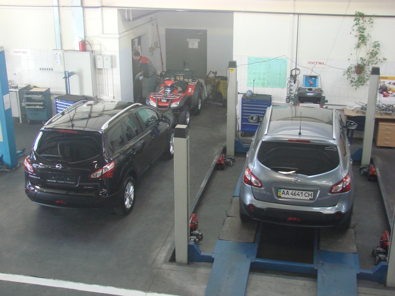

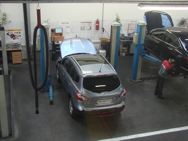

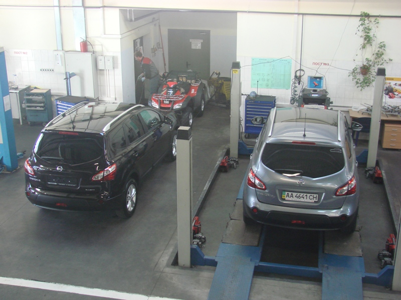

Пара фоток:
Добавлено спустя 1 минуту 9 секунд:
Тот, что слева, должен был быть моим в середине сентября! Не дождался!..

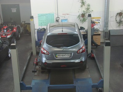

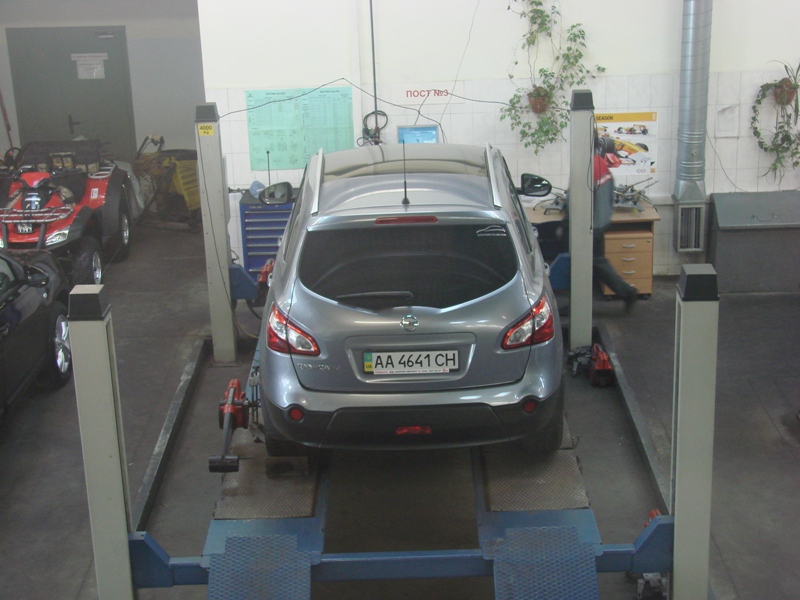

Развал-схождение на КА.
Замена масла на КА.
